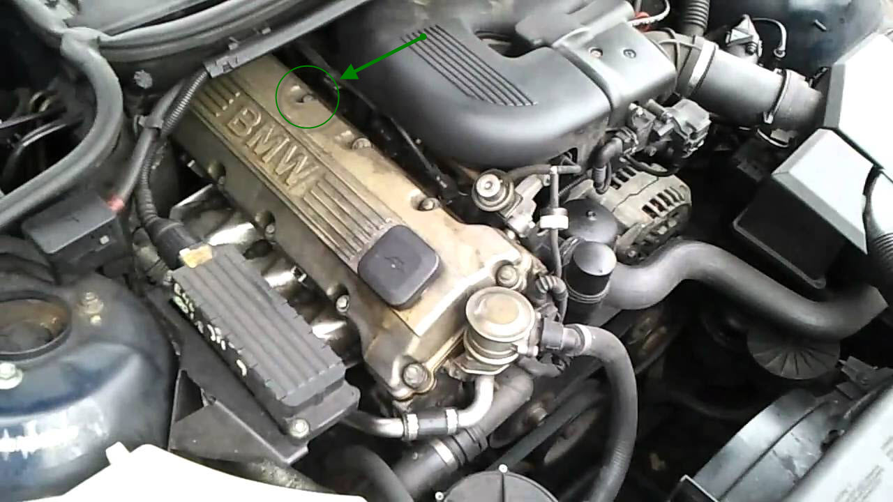

  16. Multumesc mult! 100% nu pierde la capac. Am verificat. In gaura, scobitura aia unde intra surubul, se umple de ulei si dupa ce se umple incepe sa se prelinga. Mirosul nu este foarte deranjant asa cum era pana sa schimb garnitura de la capac (aceasta a fost motivul initial al schimbarii. curgea pe la garnitura pe evacuare). Acum e un miros mai "soft" ca sa zic asa, iar daca sterg acolo bine cu un servetel nu mai miroase deloc pana incepe sa se umple iar scobitura si sa curga din ea. Ideea e ca totate garniturile sunt noi-noute + garnitura de capac. Voi inlocui doar asta cu problema si voi vedea. Inca o data, multumesc mult de tot!
  17. Salut, De curand am schimbat garnitura de capac motor + garniturile celor 10 suruburi (au venit la set toate garniturile) si am constatat ca imi curge ulei pe la garnitura unui surub (vezi foto atasata), in rest e curat lacrima. Ideea e ca am senzatia ca-mi baga un miros de ulei incins in masina din cauza asta. Am fost la mecanicul care mi-a inlocuit garniturile si mi-a mai strans putin surubul acesta, dar degeaba. Ce ma sfatuiti sa fac pentru a rezolva problema? Exista garnituri de surub la bucata? Este vorba de un 316i 1.9 benzina Multumesc anticipat!
