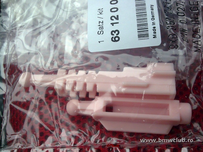

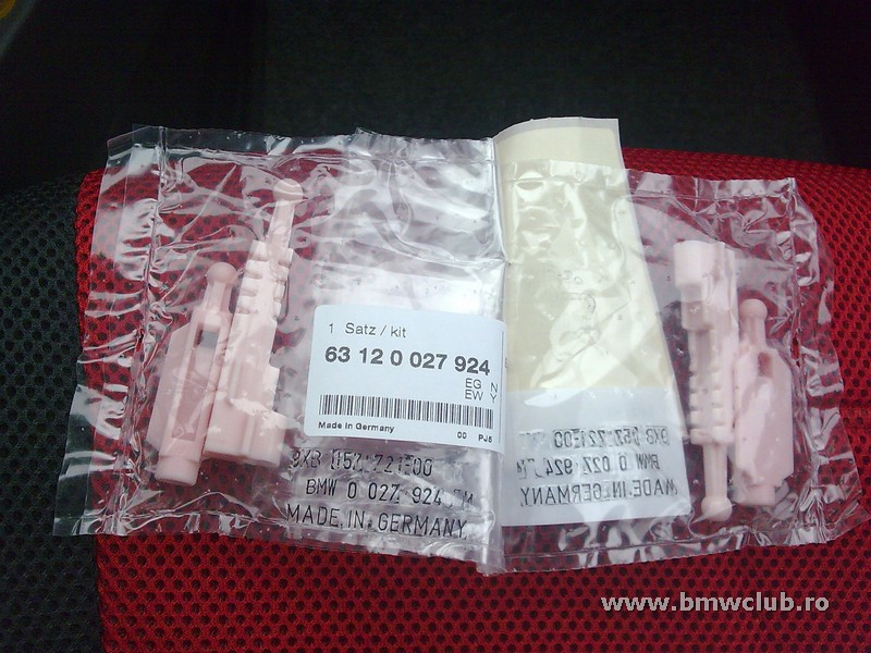

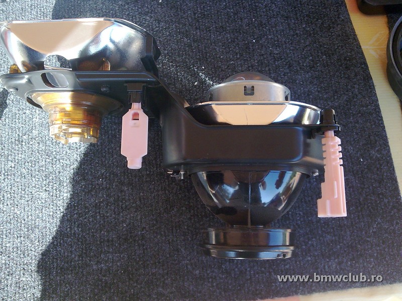

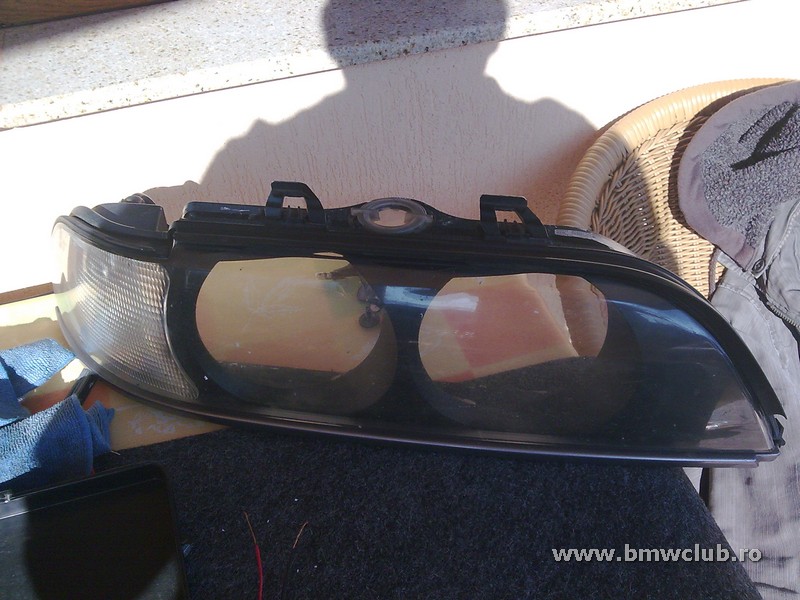

  19. Revin cum am promis cu cateva poze cu noile reglaje si cu modalitatea de inlocuire... nu am facut poze la intreaga operatiune , am sa incerc sa fiu cat mai explicit. In primul rand se scot farurile au ,2 suruburi in partea de sus si 2 in partea de jos. Se desface farul cu grija din clemele de plastic in care este prinsa partea exterioara. In mod normal deja ar trebui sa cada bucati de plastic de la ghidajele rupte. Se desface oglinda de suportul din plastic al farului prin scoaterea burdufelor de cauciuc din spate si rasucirea tijei de plastic de la reglajul automat pe care am indicat-o in imagine. Se scoate ghidajul ramas in caz ca mai exista vreunul.(Recomand schimbarea ambelor ghidaje intrucat daca unul este intreg se va rupe ulterior sigur). In caz ca "bilele" de la ghidajele vechi va dau batai de cap la scoatere folositi o bormasina cu un burghiu subtire. Se "infig" ghidajele noi prin apasare dar cu grija sa nu se rupa soclul in care trebuie sa intre. Se fixeaza oglinda pe suport ,suruburile de la reglaje isi vor crea filet singure in ghidajele noi, prin rasucire. Se monteaza totul la loc. Am trecut peste partea cu stersul oglinzilor si a geamurilor.... Sper ca am fost cat de cat coerent si ca putinele poze pe care le-am facut ajuta. P.S. De ce o fi facut BMW ghidajele astea noi ROZ ?! :)
