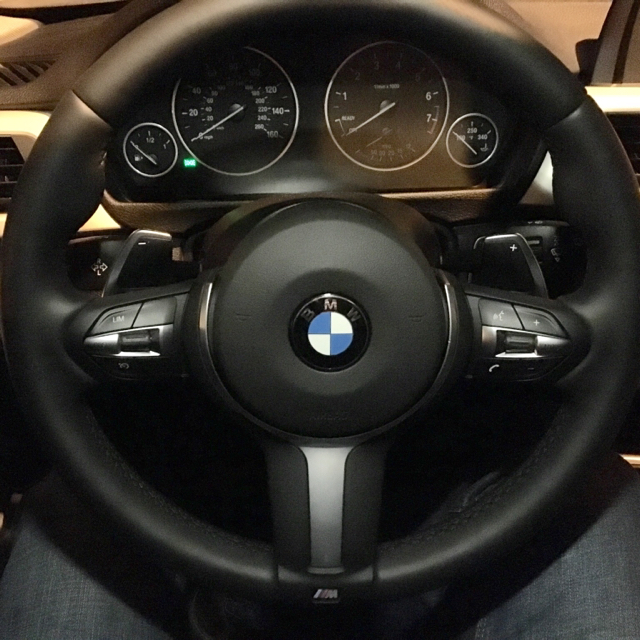

  1. Salut! Am in f30 din 2013, 328i versiune US. I-am pus un volan m de EU cu padele si imi trebuie codat airbagul ca single stage si activate padelele. Am fost nevoit sa-i fac un update de soft zilele trecute in reprezentanta si am pierdut codarile astea. Ma poate ajuta cineva? Sunt din Ploiesti dar ma pot deplasa si intr-o limita rezonabila de km.
  2. avlad replied to avlad's topic in Masina mea
    Am cutie automata. Padelele functioneaza in orice mod. Pe auto spre exemplu, pur si simplu schimbi viteza din padele si intra intr-un mod manual. Daca nu mai actionezi padelele revine singura in modul auto. E foarte confortabil si distractiv de condus.

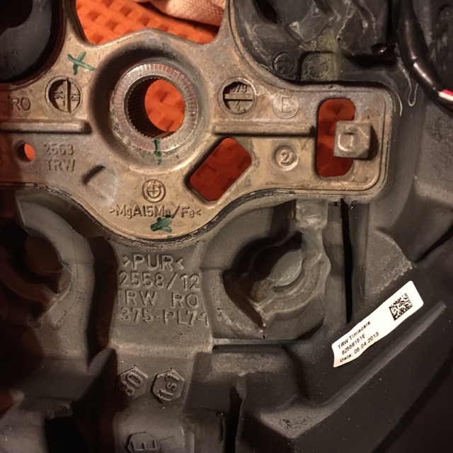

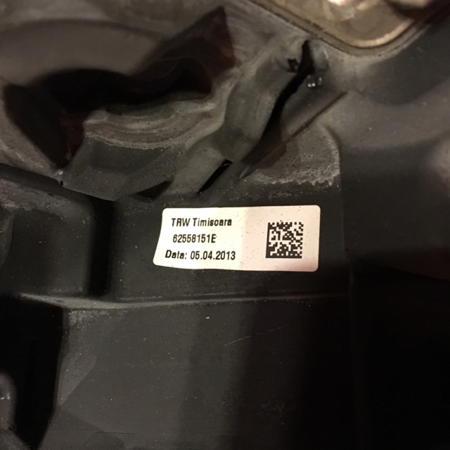

    Gata si codatul. Pentru padele a trebuit tras un fir suplimentar de la volan pana undeva sub torpedou. Mufele existau. Totul functioneaza perfect. Multe multumiri lui neo si colegului lui pentru ajutor si profesionalism. Poate ca nu e o noutate pentru multa lume, eu insa am fost placut surprins sa aflu ca vechiul volan a fost facut in Romania la Timisoara de TRW.

    Mi-a ajuns la indemana volanul asta. Imi place, l-am montat si evident ca e altceva si as vrea sa-l pastrez. Problema pe care o intampin e ca e volan pentru EU si deci are airbag single stage. Masina mea fiind de US are airbag dual stage. Am eroare in bord "driver restrain system failed". Din ce am mai citit se poate coda pentru single stage. De asemenea am citit ca desi am cutie normala nu sport+ cu ajutorul unui cablu se poate coda cutia pentru a face padelele functionale. Eu i-am trimis un pm lui neo acum vreo 2 zile dar nu l-a citit inca. Asa ca planuiam sa ma duc la proleasing in Ploiesti luni. Credeti ca in reprezentanta fac astfel de operatiuni sau ma trimit aia la plimbare? Daca aia nu vor mai exista cineva pe forum care m-ar putea ajuta? Chiar as vrea sa pastrez volanul si atat cat inteleg eu modificarile necesare sunt foarte usor de realizat. Sent from my iPhone using Tapatalk
