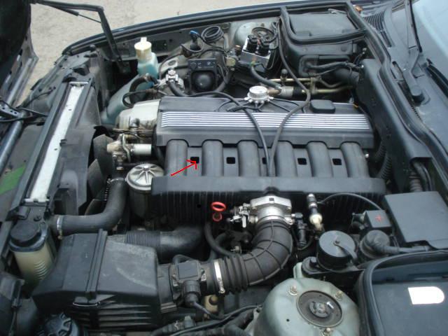

deci am gasit schema eu am 2 senzori aici care e de temperatura? pe care sa il schimb? 6-ENGINE COOLANT TEMP SENSOR sau 8- TEMPERATURE SENSOR si senzorul de la turatie e asta din poza ? nu de altele sa nu demontez altceva ca par a fi doi pe motor ca si la temperatura <_< :)

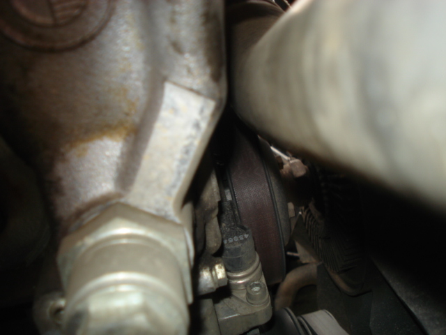

am cumparat senzorul temperatura motor si senzorul turatiela bmw 520 e 34 . la ala de turatie nu il pot da jos cu imbusu ca nu vrea sa se desfaca ce sa fac sa bat in el sa dau cu sprei? si senzorul de temperatura motor unde e pus ? o schema ceva o poza? eu va dau poza sa va arat unde cred eu ca l-am gasit dar nu stiu cum as putea sa il demontez de acolo ca nu incape nimic <_< si nu as demonta juma de motor ceva sugestii mersi

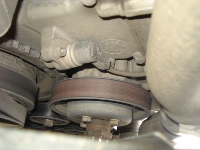

dupa 2 zile de teste la rece la cald am gasit care e buba senzorul de turatie (temperatura),va pun si o poza sa vedeti cand e cald nu are probleme cum e rece cum face urat daca torni apa calda pe el porneste fara nici o problema cum trece sub zero grade afara cum nu mai vrea .astept sa il schimb si sa vad cum va merge

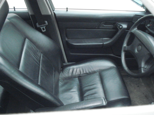

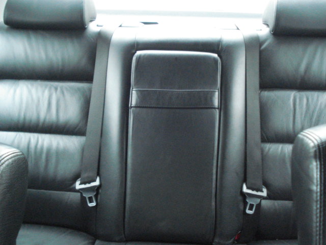

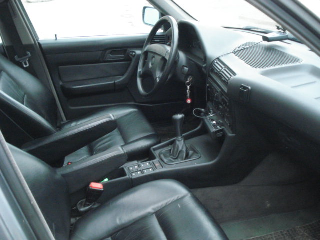

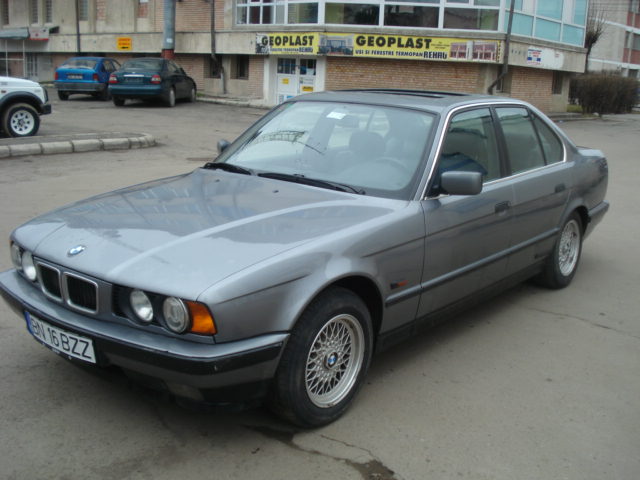

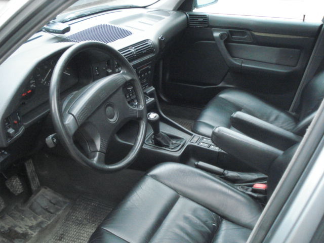

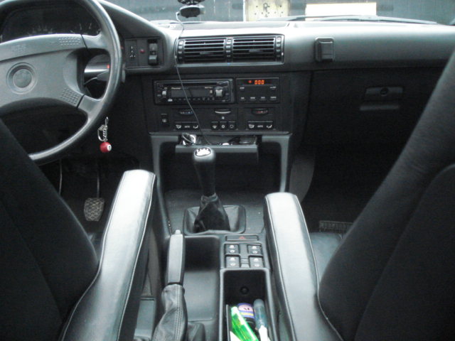

BMW :E34 An fabricatie : 1994 luna 6 motor :1991 24 v 150 cai dotari: jante aluminiu cauciucuri yokohama V dublu climatronic piele(scaune,fete usi) trapa volan,schimbator piele pachet: "M"(bare , suspensii) pachet: lumini 4 geamuri electrice senzor ploaie inchidere centralizata telecomanda alarma cotiere individuale sac sky proiectoare facelift din fabrica km 87600 reali schimbat: ulei, filtre, buji, placute frana spate fata, antigel,incarcat freon, debitmetru,cauciucuri. toate aceste dotarii din fabrica ce as mai face eu la el ar fi : angel eyes , si inele nikelate la bord si poate xenon in proiectoare va atasez niste poze si astept ceva pareri inca un set de poze <_< si astea is toate care le am facut astept pareri:)- nu vrea sa se accelereze la rece
