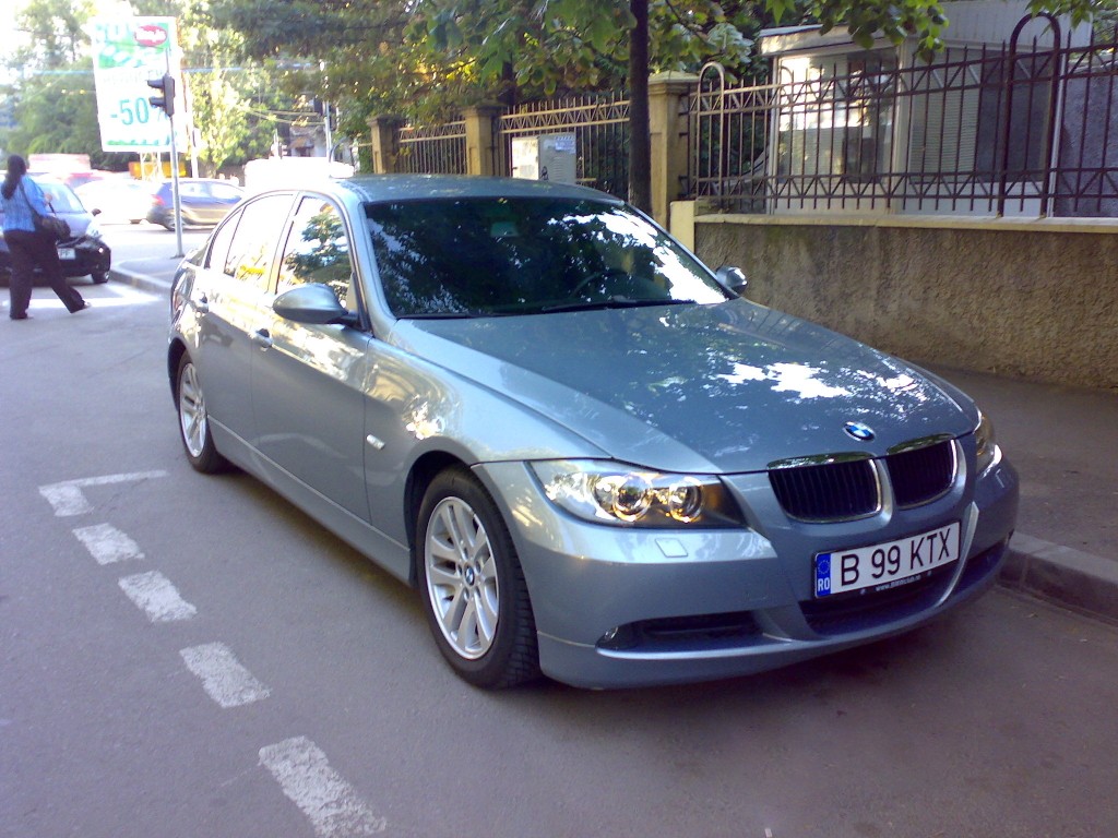

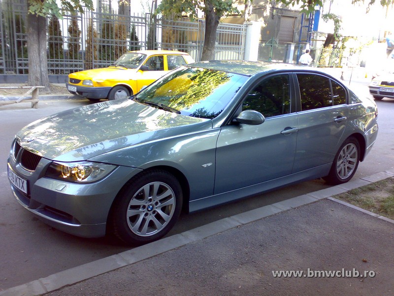

  2. 2.0 D 122 CP Bi-xenon ,Radio mp3 bmw profesional,dublu climatronic,piele de gepard . Pret : 16500 euro ! NEGOCIABIL ! Order options No. Description 1 CA SELECTION COP RELEVANT VEHICLES 2 BH LT/ALY WHEELS DOUBLE SPOKE 156 2 49 MULTI-FUNCTION FOR STEERING WHEEL 2 55 SPORTS LEATHER STEERING WHEEL 3 02 ALARM SYSTEM 3 13 EXTERIOR MIRROR PACKAGE 3 54 GREEN STRIPE WINDSCREEN 4 41 SMOKERS PACKAGE 5 02 HEADLIGHT WASHER SYSTEM 5 20 FOGLIGHTS 5 21 RAIN SENSOR 5 22 XENON LIGHT 5 34 AUTOMATIC AIR CONDITIONING 6 63 RADIO BMW PROFESSIONAL 7 RP ADVANTAGE PACKAGE 8 SP COP CONTROL 8 S3 AUTOMATIC LOCK WHEN DRIVING AWAY 8 63 EUROPE/DEALER DIRECTORY 8 77 DELETION CROSS-OVER OPERATION Series options No. Description 3 21 EXTERIOR PARTS IN BODY COLOR 4 AG INTERIOR STRIP TITAN. DULL 548 SPEEDOMETER WITH KILOMETER READING Arata "fresh out of the oven" !

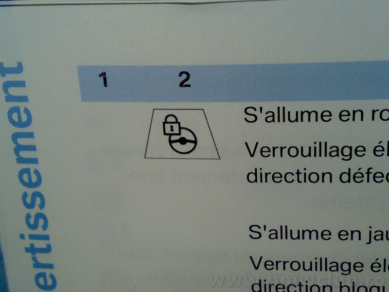

  3. ce sigur esti in afirmatie :) o fi mecanic Foarte frumoasa masina..Pielea arata exceptional dupa atatia ani
  4. Deci sa inteleg ca la mine e stricat mecanismul de blocare al volanului ? cat costa repararea sau schimbare lui ? de retinut ca senzorul nu mai apare de 7-8 zile. thanks
  5. Mie mi-au spus ca daca e cu rosu e ok :lol: .din moment ce mi-a pornit motorul iar in carte spunea ca el nu mai poate fi pornit. in fine .. bine ca sa rezolvat si a fost doar o eroare de soft..:)
  6. Sa sters eroarea si asa a ramas ,nu a fost nici o problema.. Explicatie..Nu am bagat cheia pana la capat si am inceract sa pornesc motoru.. :)

  12. multumesc frumos .. Pana in Brasov nu ma duc .. :)
  13. Tie ti s-a stins semnul din bord si s-a stricat dupa sau a ramas aprins pana s-a stricat de tot??? A ramas aprins vreo luna, am fost cu masina prin munti .... si m-a lasat exact in fata casei... Da mai dar eroarea ta era de culoare GALBENA .. E O MARE DIFERENTA de ce nu vrei sa intelegi ?
  14. da stai linisiti..daca ti-a aparut cu rosu eroarea este din cauza ca aveai volanul blocat.. si mie mi-a mai aparut ..dar de data asta a ramas . la siguranÞã te-ai uitat?e posibil sã fie de acolo, eu ºtiu cã are siguranÞã ºi e posibil sã se fi ars. Sincer nici nu stiu unde sa ma uit .. Probabil ca siguranta este de vina ca altceva nu imi explic .. unde este situtata siguranta? :)
  15. Fratemiu .... 500 E . Este coloana de la volan cu tot cu sistemul de blocare si deblocare al volanului. Acum apare cu culoarea galbena. Te tine vreo luna doua dupa care , dintr-o dta GATA. daca mai e si automata , ala esti ! Am patit eu. Schimbo din timp ca sa nu ai surprize. Bafta !!! "Menutz" mie nu imi apare cu culoarea galbena ci rosie ..adica vezi mai sus explicatia .."nu mai porneste motorul" dar motorul porneste normal si nu am nici o problema.La mine este doar o eroare de soft ca daca nu era asa nu mai pornea motorul . Bagi lumea in sperieti aiurea. da stai linisiti..daca ti-a aparut cu rosu eroarea este din cauza ca aveai volanul blocat.. si mie mi-a mai aparut ..dar de data asta a ramas .
  16. "Se aprinde ĂŽn culoarea roÂşie: Blocarea electricĂŁ stricatĂŁ a antifurtului de direcĂžie Se aprinde in culoare rosie.... Blocarea electrica din cate am vazut functioneza ,am fost acum la masina am pornit motoru l-am oprit ,am scos cheia si am tras de volan putin si sa blocat automat...sau nu este asta blocarea electrica ? :) :lol: asta e problema ca e eroarea respectiva dar motorul porneste normal..sa fie oare doar de la soft?
  17. mie m-i s-a aprins acel martor in bord can am introdus cheia in locas si am apasat butonul sa o pornesc dar nu dadea la automat.problema era ca era volanul blocat si nu il putea debloca.am miscat putin de el si s-a deblocat si a pornit.exact cum faceai la masinile cu cheie normala.misti putin de volan sa poti rotii cheia.sper ca ai inteles ideea stiu si mie acelas lucru am bagat telecomanda am apasat butonul si la fel nimic ..dar uite la mine nu mai stiu daca era volanul blocat sau nu .a2a incercare am bagat telecomanda mai bine am apasat si a mers..dar martorul tot in bord este..chiar nu inteleg. Masina a pornit a2a oara cand am baga cheia mai bine sau poate am miscat de volan..dar problema este ca martorul este inca in bord..sa fi ramas eroare aiurea in bord?
  18. niciun francez care ma poate ajuta? :)
  19. Dupa cum am scris si in "topic Description" masina a stat 3 sapamani fara sa fie pornita ,iar azi cand am bagat cheia mi-a aparut un martor ciudat in bord(poze).. Ce poate sa fie daca eu nu am folosit masina sub nici o forma ? vreo eroare de senzor si doar atat? Ba mint.. am mutat-o 10 metri acum 3-4 zile in fata porti sa ii dau o spalare si nu avea nici o problema. Pentru cei ce le-au cu franceza cer ajutor ,si cei care au mai avut asemenea probleme .. Sunt bine primite si sfaturile altora.. Daca are vreo importanta masina este : E90 D 2006 Multam.
