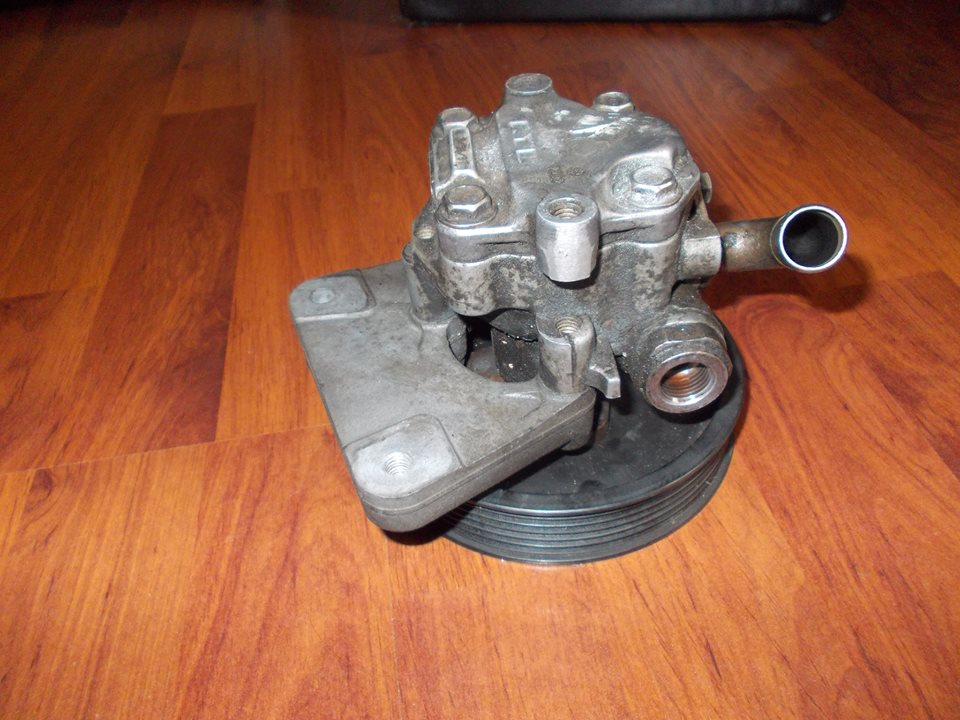

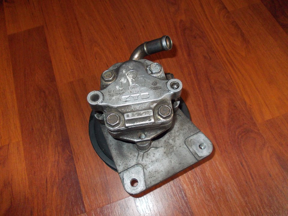

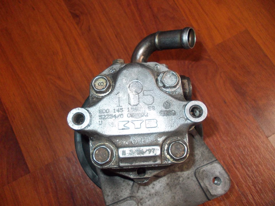

  22. Azi am schimbat pompa de servodirectie, cea veche era pe duca, era foarte zgomotoasa (se auzea un bazait continuu de la pompa chiar si cand nu miscam volanul) iar directia f. greoaie. Pozele sunt cu noua pompa (luata de la un coleg de aici de pe forum).
