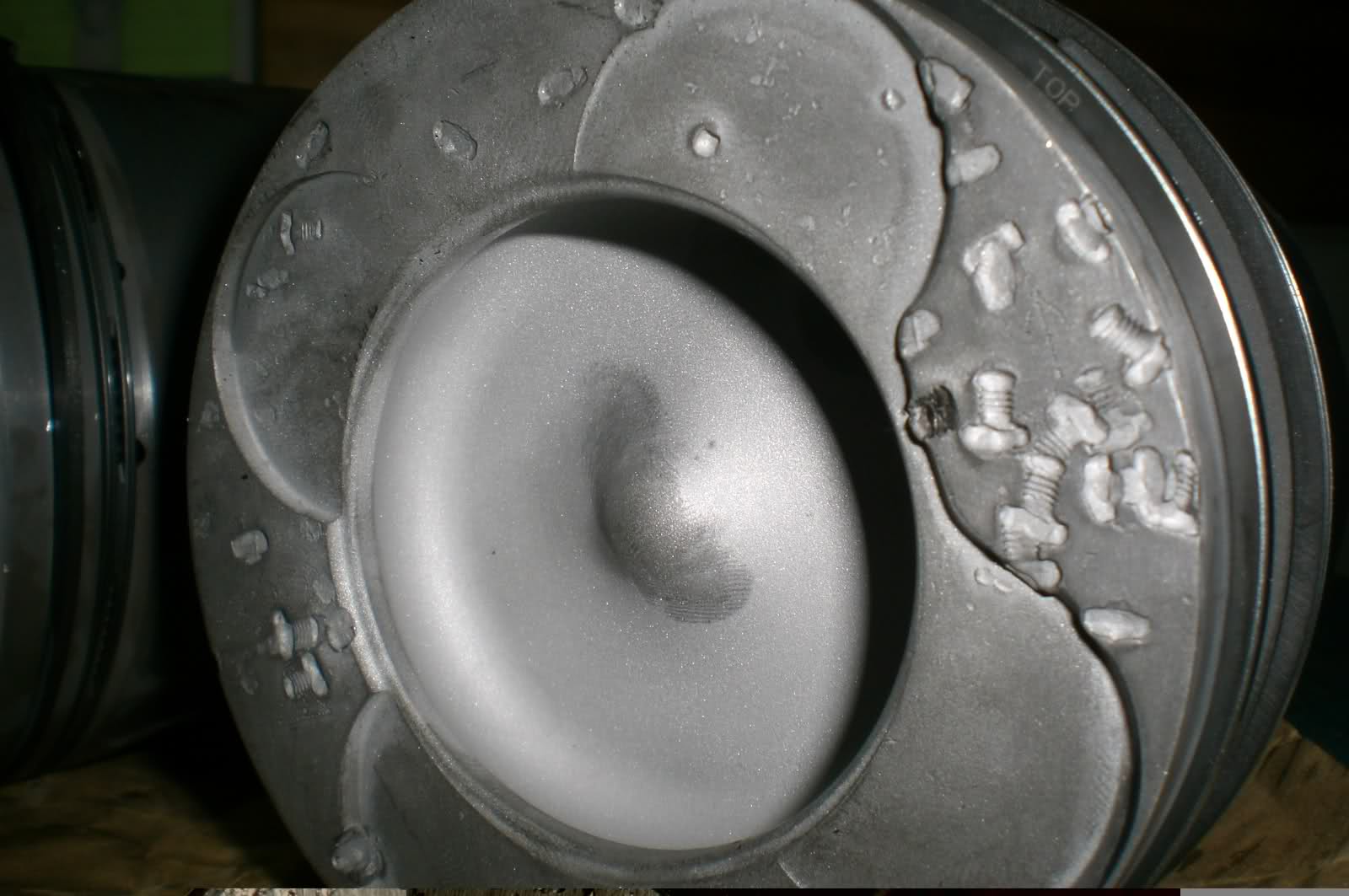

  1. Stiu ca suruburile alea sunt nituite, am desfacut multe galerii si nu am vazut personal niciodata vreo unul slabit sau cazut. Stiu ca am vazut o poza odata pe un forum cu o chiulasa sau cap de piston in care s-a impregnat forma surubului. Chiar nu mai gasesc poza aia acum. LE: am gasit pozele.
  2. S-au rupt ele la km mai putini, drept dovada le-au ranforsat sa reziste in orice conditii. Nu trebuia sa se rupa de la depuneri. Nu mai zic de suruburile care se desfac de pe ax, alea tot de la depuneri se desfac?
  3. Nu mai e nici neamtul ce a fost. Asa de bine le-a gandit la M47 ca se cam rup si cad prin motoare...
