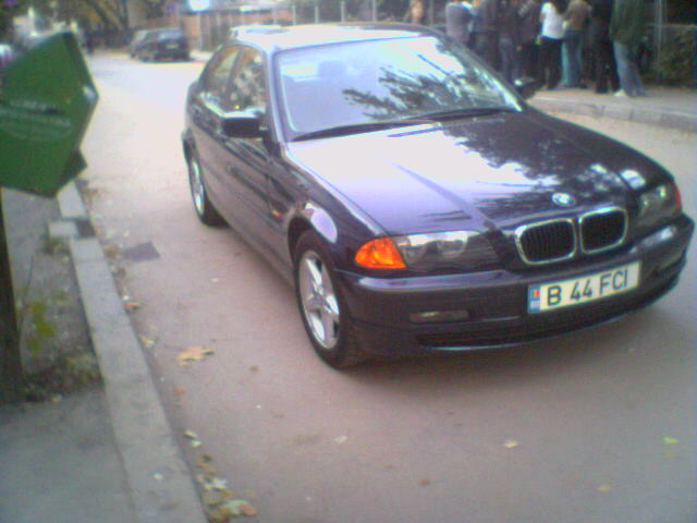

pai masina e cea din poza.nush ce sa zic o sa ma duc sa echilibrez rotile.Poate sa fie si de la cauciucuri? pe fata am de v ara pe spate de iarnaasa am adus-o din germania acu 2 luni pe spate de iarna si nu am mmai schimbat.
