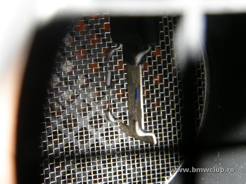

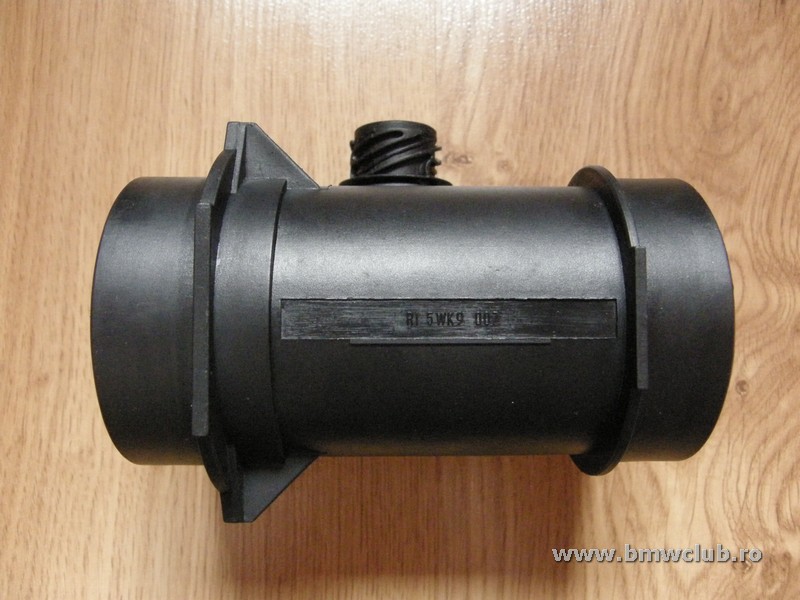

Debitmetru "made in china"
Pacific replied to Pacific's topic in Probleme tehnice si rezolvari comune mai multor modele BMW
Nu are denumire ci un singur cod , mentionat mai in primul post cand l-am bagat in google mi-a dat "mass air flow meter made in china" Ca si executie (cat am putut sa observ pedeasupra ) este aproape perfect, fara musteti (imperferctiuni la turnat plasticul am in vedere) pe masina inca nu l-am pus ma cam bate gandul sa il returnez chit ca este o procedura care dureaza daca este posibila. am mai bagat de seama ca se dau cam un an garantie la astea Ma intereseaza de fapt daca a mai pus cineva din astea is daca merg suficient de bine ca sa nu mai umblu la returnat Presupun ca nu sunt singurul care il are made in china (debitmetrul am in vedere) -

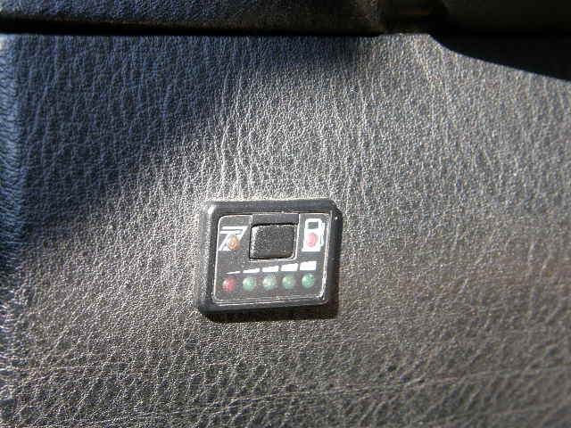

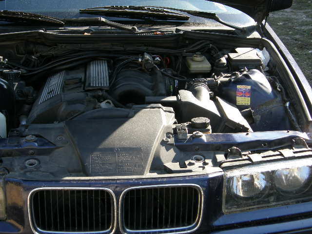

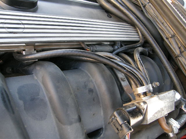

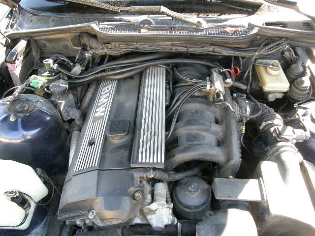

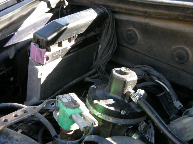

Masina din 1995, 150000 la bord motor M52, 6 linie, 2000cc, benzina, automat 5 trepte Rulata prin italia pana'n 2004 Adusa acasa in 2005 cu GPL-ul pe ea GPL montat in Italia instalatia NU este secventiala, are evaporator, si un sistem de dozaj , are bloc electronic de control integrat cu ECU comanda din cabina prin modulul ala micut porneste automat pe benzina iar dupa o turezi peste 2000 trece pe gaz , bineinteles dupa ce se incalzeste putin motorul Un singur surub de reglaj. 2005-2009 rulata prin tara de mine preponderent pe gaz , cam 90% din timp acum are 225000 la bord Probabil va intrebati daca consuma ulei sau ba .... Consumul de ulei se limiteaza la 50ml la 1000 km 10W40 castrol sau BMW semisintetic acum am turnat 5W40 sintetic si inca e in probe Consum benzina (dupa carte) 14.5 - oras 9.5 extraurban Consum Benzina (pe teren) 13 - oras 8 extraurban Consum GPL 16 - oras , 10 extraurban Consumurile desigur pentru viteze pana'n 120-130km/h si incarcatura medie ,daca bag talpa consuma corespunzator , adica mult. Conduc in general moderat , Nu a mirosit a gaz NICIODATA . Mentionez ca am debitmetul obosit si respectiv consumul este cam maricel si nu i-mi este RUSINE deloc sa alimentez cu GPL , spre deosebire de altii... Si ca PS. conduc BMW pentru comfort, fiabilitate si stilul de a conduce, in plus sunetul motorului benzina 6 linie , ma unge pe suflet:) Ca si performanta pe GPL nu se diferentiaza prea mult de benzina, aproape deloc as spune.
