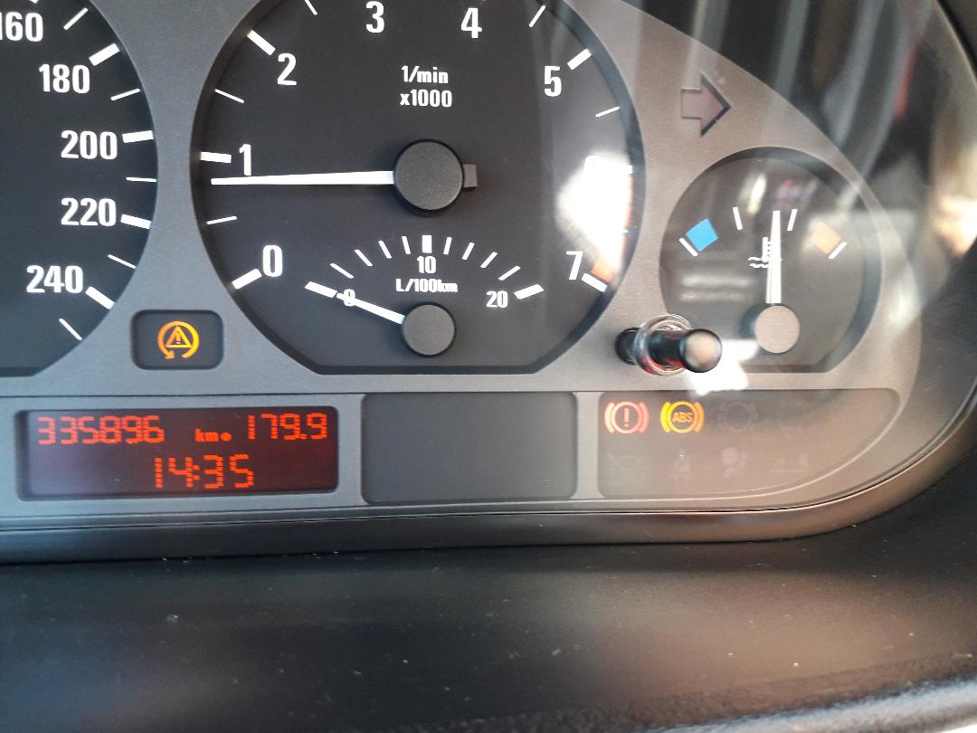

  6. Salut ! E46, 318 i, nfl. Se aprind si se sting dupa cateva minute. Pot merge sau raman fara abs ? Senzorul dreapta spate e de vina sau atinge ceva si da eroare ?

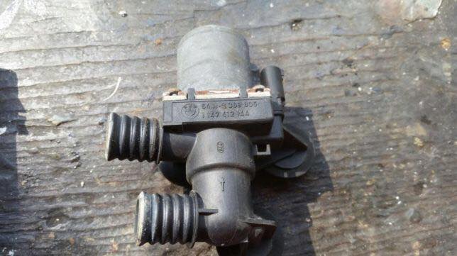

  7. cumpar electrovalva / robinet caldura pt e46, 318i, din 2000, nfl.
