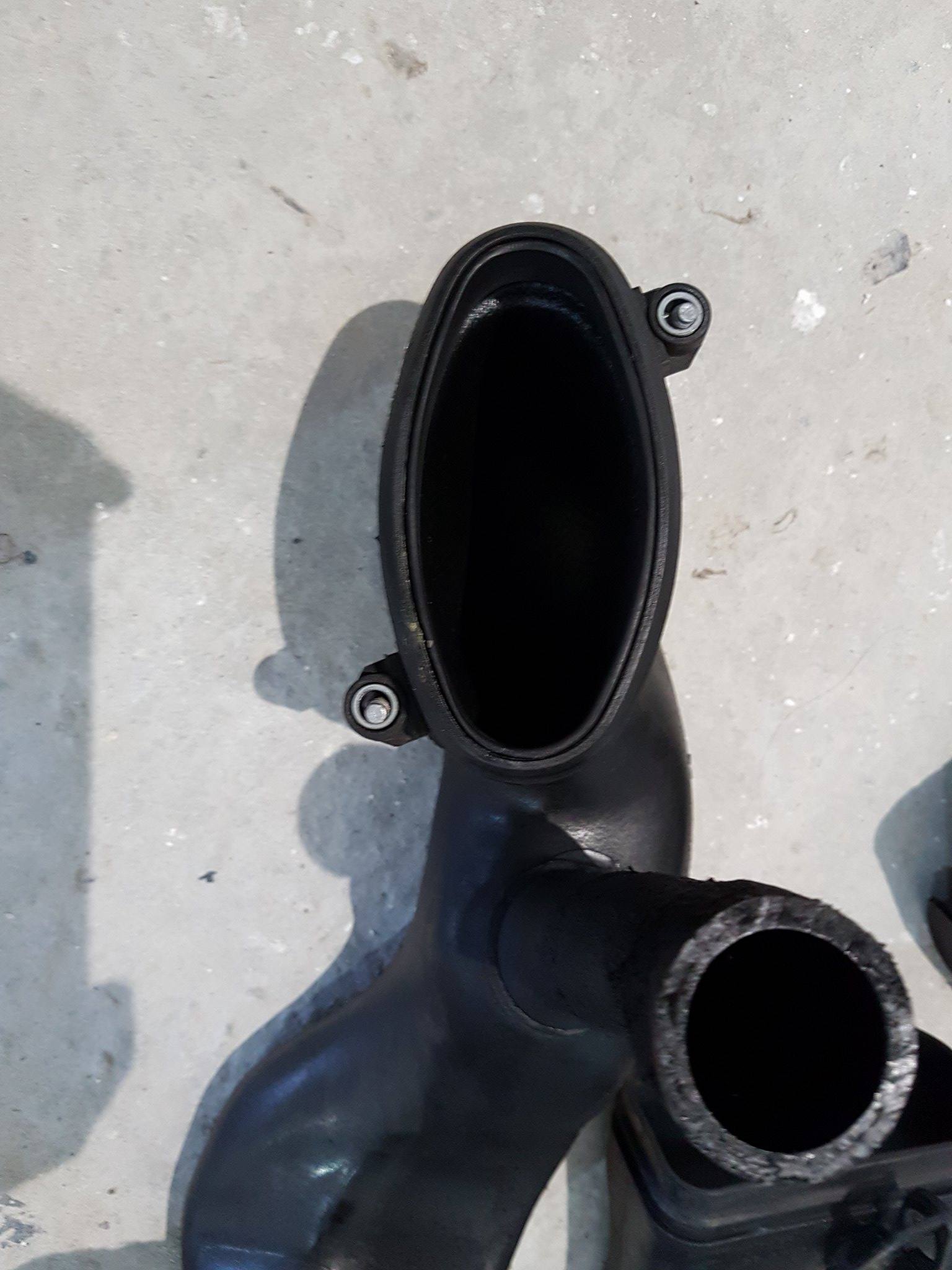

  5. salutare, o inntrebare legata de filtru epurator, am e90, 163CP, la inceput scotea fum alb la rece, dar dupa o forja de 1km disparea si nu mai scotea gra de fum, am desfacut filtru epurator era cu decantor, l-am curatat , avea ceva ulei pe acolo. pus inapoi si surpriza, acum da fum tot timpul + ulei pe evacuare, axul de la turbina nu are gram de joc, am desfacut pe urma din nou filtru epurator, era cura doar putin ulei avea, am pornit-o fara filtru si nici o schimbare, posibil sa nu fii pus ceva bine inapoi? mentionez ca membrana de cauciuc am scos-o afara dupa care am pus-o inapoi, ceva idei?
  6. Asa arata galeria si racordul dintre EGR si turbo cred, nu mai am rabdare pana miercuri
  7. Nu se vede ulei nici unde, decat in spate la esapament
  8. Nu stiu de ce dar cred ca din cauza garniturii de _chiulasa_ este, din moment ce axul de la turbo este intact, nu are joc absolut deloc, dar si filtrul epurator este uscat, mi s-a spus ca are turbo ceva garnituri si pe acolo sa scape uleiul pe evacuare, acum nu stiu miercuri se desface si se va vedea, sper sa fie de la turbo ca e mai simpla lucrarea Admisia am curatat-o, e curata deci clar nu baga ulei in admisie, ca am desfacut-o iara sa vad, filtru epurator curat, posibil pe partea de evacuare de la turbo sa arunce uleiul afara, si da arunca chiar bine si intreg nu vapori sau picuri

  11. Salutare, vin cu noutati, am desfacut filtrul epurator si uita-ti ce-am gasit, plin de ulei acolo, dar nu am gasit un filtru efectiv, doare niste "serpentine" din plastic, debitmetrul cam afumat si el, turbina in capatul ei foarte curata, fara joc la ax, acum o sa continui pana la EGR sa desfac sa vedem acolo ce este, si sa curat senzorul MAP, acum legat de filtrul epurator este normal ce-am gasit acolo? nu trebuia sa aibe un filtru efectiv acolo? Poze poze
