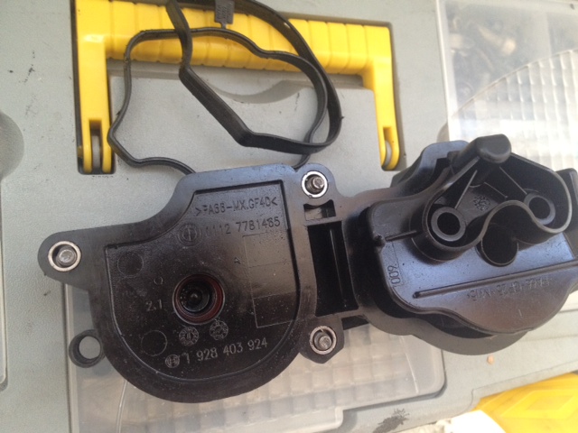

Vand filtru epurator motor 3.0 D
Cristyyyy replied to Cristyyyy's topic in Vanzari piese si accesorii BMW
s-a dat -
Nu am idee ... L-am scos de pe masina ... Nu l-am cumparat... Ma pot uita undeva ??? -
Asa cum spune si titlul anuntului, vand un filtru epurator de bmw 3.0 D Filtrum l-am avut montat pe un e53, nu am stiut ca este schimbat si am cumparat altul. Cand l-am desfacut am vazut ca este modelul fara sita ( este din plastic ) model ce nu se schimba... Din cate stiu filtrul se potriveste la mai multe modele... pret 100 lei ( eu am dat pe acelasi filtru , acelasi model 235 lei )...
