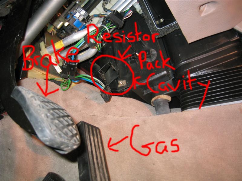

Ventilator habitaclu nu functioneaza
ciupi replied to Bogdan2000's topic in Probleme tehnice si rezolvari Seria 3
http://realoem.com/bmw/showparts.do?model=CA11&mospid=47434&btnr=64_0560&hg=64&fg=40 piesa nr 2 din imagine.din cate stiam accesul la ea se face pe partea soferului pe langa pedala de acceleratie. sfatul meu este sa demontezi aeroterma si sa verifici uzura pe bucsi. scartaitul nu poate fi produs de rezistenta. -
