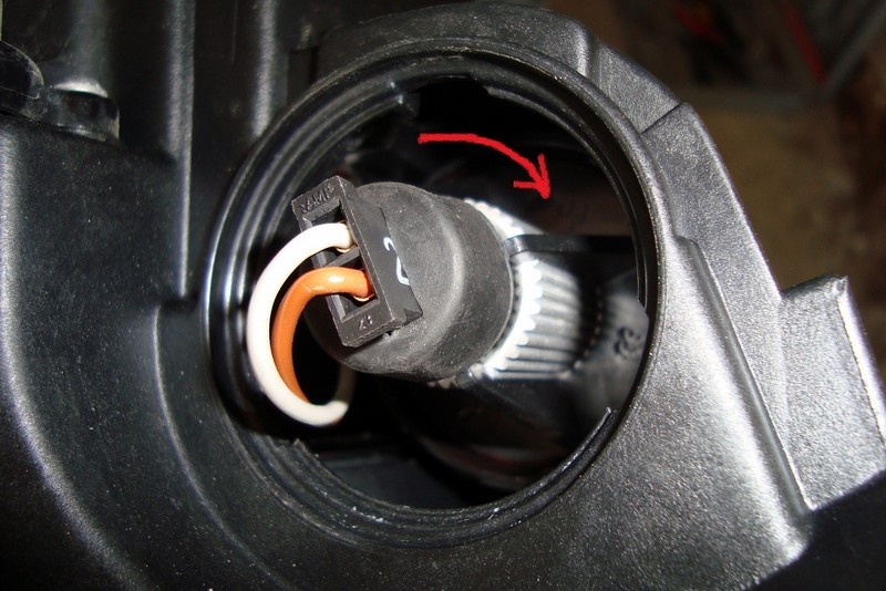

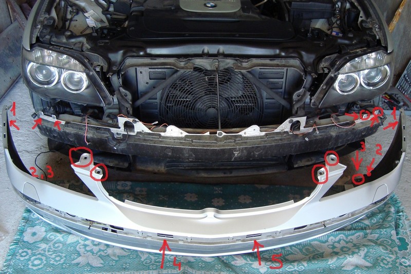

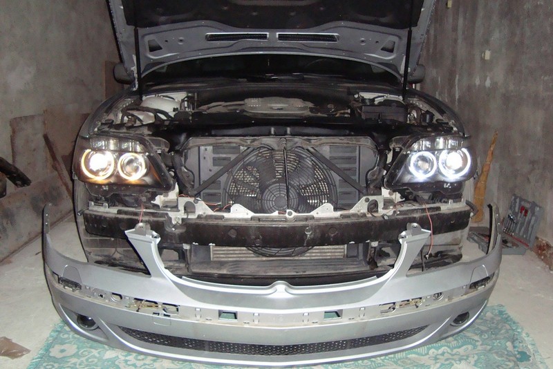

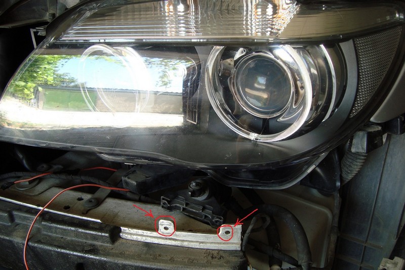

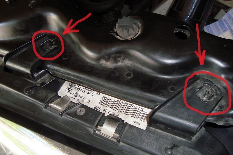

Da, foarte usor. Chiar azi am efectuat schimbul de LED-uri pentru Angels-uri. Mi-a luat vreo 2 ore. Deci sunt de desurubat 24 de suruburi: cate 3 (1 sus, 2 -jos) prin parte interioara a aripei stanga si dreapta, 4 de sub capota (2 stanga, 2 dreapta), 2 din fata sub placutele de inmatriculare (asta dupa ce dai jos cele doua "bumerang-uri" de la PDC + si cea centrala), tragi bumper-ul si iese usor. Apoi desurubezi jet-ul de apa pentru faruri. Il impingi usor in interior. Si in sfarsit farurile cu cate 2 deasupra si 2 din interior. Tragi pe orizontala farul. Il intorci invers ("cu capul in jos"), vezi capacul unde ajungi la becurile de pozitie. Restul deja stiti ce aveti de facut... Strangi totul la loc deja in ordinea inversa ("cu ce ai terminat cu aceea incepi"). Bafta! Ceva poze mai jos... 2 3 4 5 6 7 8
