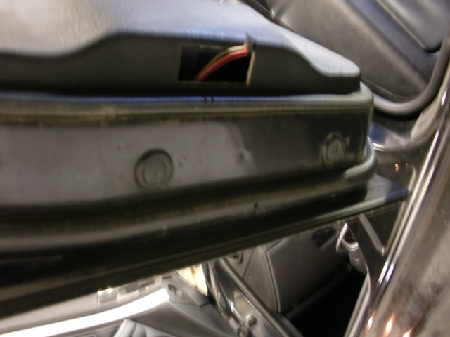

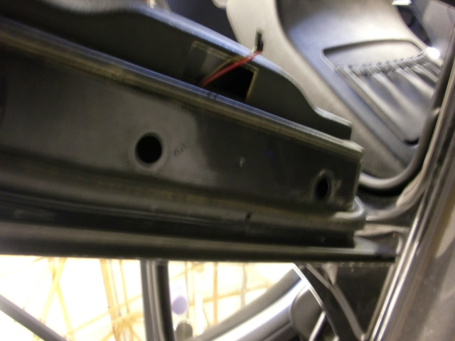

Si sa nu uitam de desfundarea scurgerilor din usa..folie nefolie apa intrata trebuie sa iasa pe undeva...deci inainte sa lipiti folia(care este 50% din problema) verificati gaurelele de scurgere... se vad aici in poza cu plastice si fara.Scoase plasticele si curatate bine si inspectat in usa acolo jos sa nu fie mizerie adunata....
