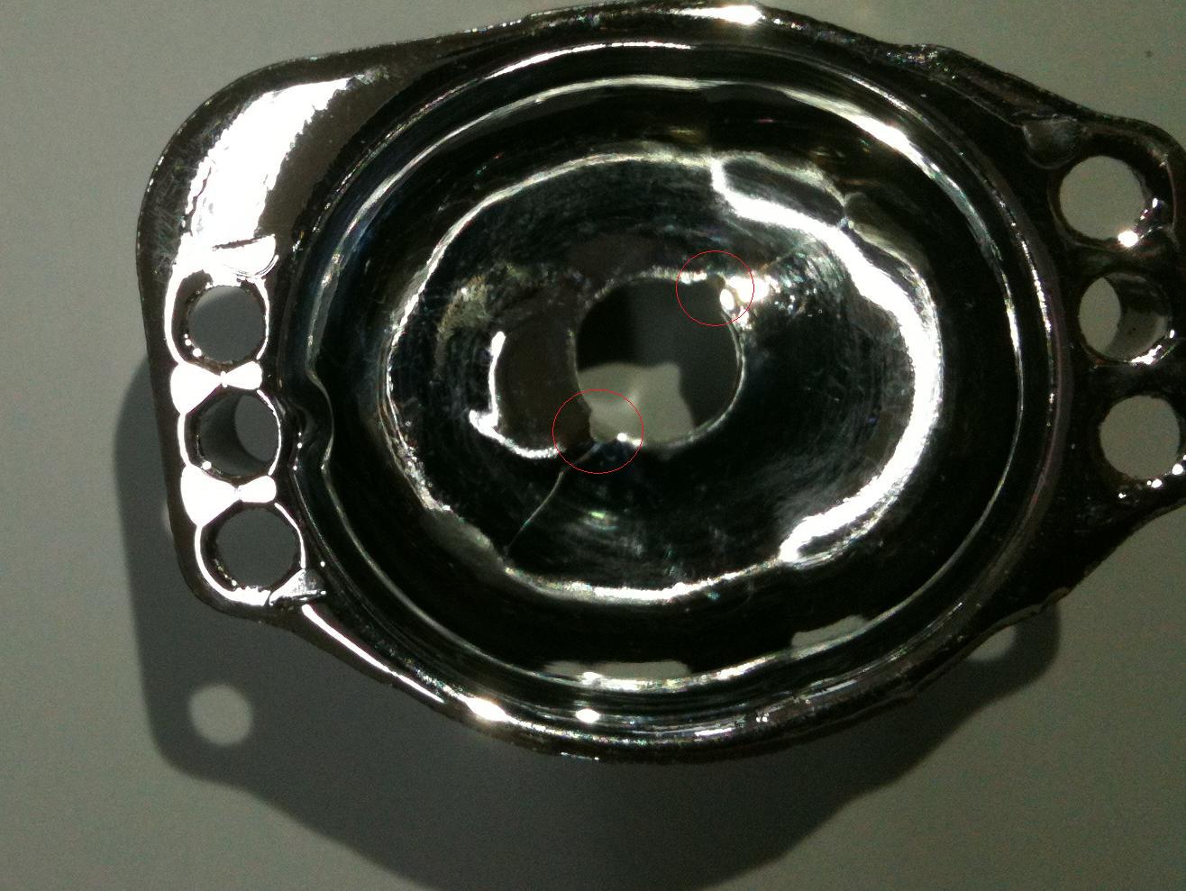

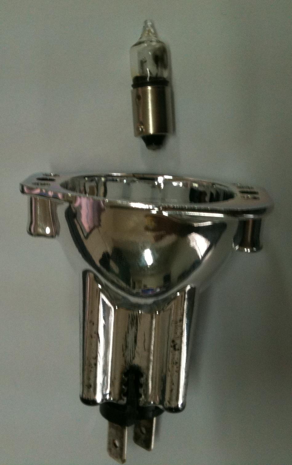

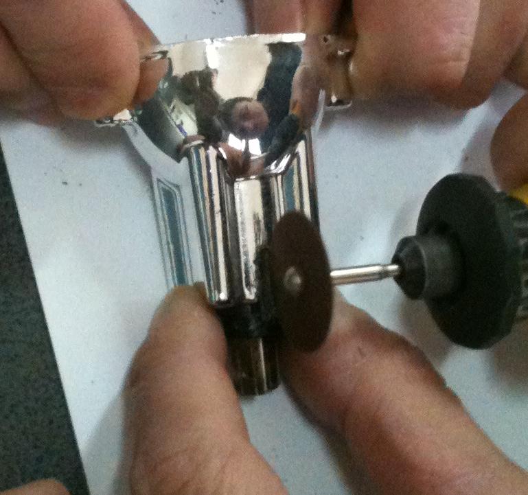

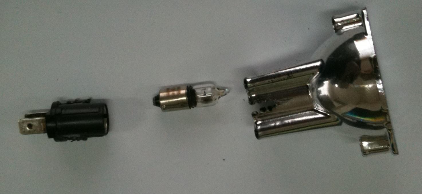

  3. In partea incercuita este plastic topit care trebuie indepartat pentru scoaterea becului din soclu. Se inlatura plasticul cu o minifreza, pila sau cutter. Se scoate fasungul negru si becul din fasung. Se fac doua santuri pentru a putea permite trecerea becului prin partea din fata. Partea din spate (neagra) se poate lipi definitiv, iar becul se poate schimba prin fata. Becul original este Philips 12082 12 V si 10 W http://www.consumabulbs.com/files/bdet.php?id=169
