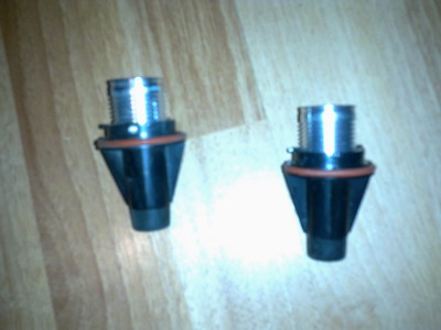

stopurile s-au vandut. mai am trimurile (ornamentul)aluminiu cubic, modul comezi usa(geamuri,oglinzi) si am mai gasit azi becurile angel eyes "alb gheata" care le aveam pe farurile non facelift. le-am folosit aproximativ doua luni(am schimbat farurile dupa cu cele LCI).pe becuri vreau 100 ron
