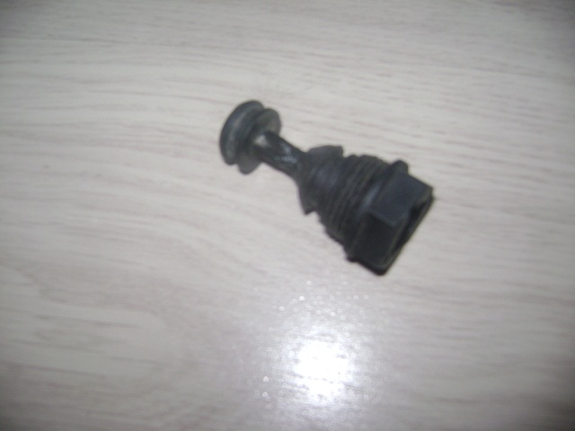

masina este e46 318d 2001 modelul de radiator este behr ca in imagine as multumi mult celui care ma ajuta la dezmembrari nu te baga in seama numai pt atat,ca nu le iese banu
