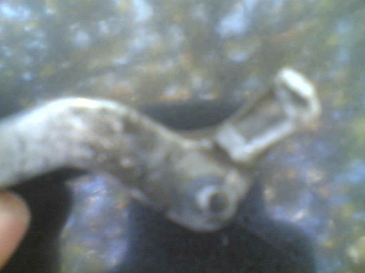

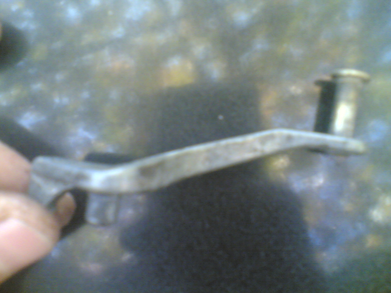

  20. Salut, de o zi nu mi se mai deschide usa fata sofer daca trag de maner din exterior! Am desfacut fata la portiera si in interiorul ei am gasit aceasta piesa rupta(foto) ! Imi cer scuze pentru calitatea fotografiilor dar sunt facute cu telefonul! Mai mult ca sigur aceasta este responsabila pentru problema dar puteti sa ma jutati cu rolul acestei piese, de unde s-a rupt (la o inspectie vizuala nu am vazut de unde ar fi putut proveni) si de unde pot sa o procur ansamblul din care face parte! Multumesc!

  22. Scuze ca revin atat de tarziu!Am fost plecat!Am dat jos fata de la portiera si sunt chestiile alea albe ce culiseaza pe suportul de aluminiu! Sunt pocnite amandoua! De unde pot cumpara cele doua chestii? Inca odata scuze pentru intarziere!
