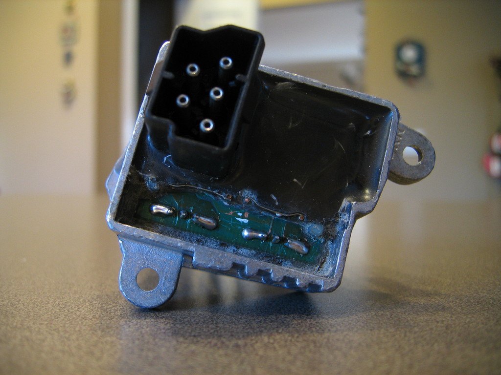

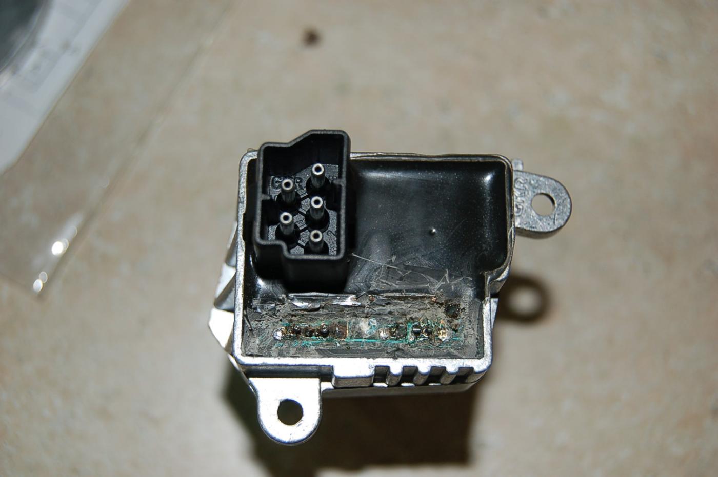

  7. salut ,am probleme cu aeroterma, de ceva timp am vazut ca merge aeroterma in valuri , dar avea si sunet ciudat cand se invarte si cum suntem noi romanii pana nu pica nu ne intereseaza am patit o tocmai acum in miezu iernii ,si am patit cam asa (aeroterma mergea in valuri dar merge si apoi a inceput s fc figuri sa mearga cand vrea ea , sau cum am patit de vreo 3 zile nu mai merge) sa fie piesa cu tepi ?ca eu asa ceva banui am vazut undeva pe net ca merge remediata ,weekend trecut am dat o jos cu gandul poate ii fac ceva dar nu prea am avut curaj ,asa ca am pus o la loc luni si marti mi a mers aeroterma dar dupa cum am spus numai merge de 3 zile asa ca aseara am cautat cum trebuie remediata asa ca azi am incercat si degeaba niciun rezultat .sa fie piesa asta cu tepi problema sau altceva ?????? oare nu merg toate remediate ? pozele astea le am gasit acolo , voi ce ziceti ?
  8. salut, dupa simptomele care le are clima am ajuns la concluzia ca trebuie sa schimb piesa cu tepi(merge in valuri ,porneste cand vrea ,sau mai rau nu porneste deloc )am inteles ca e pe partea cu volanu sub bord asa ca am desfacut acolo sub bord si m-am uitat dar nu vad nicio piesa cu tepi , am inteles ca sunt din aluminiu tepi ,ce am vazut eu era ceva din plastic si pe el niste elementi din aluminiu care forma un cilindru si prins in 2 suruburi mici .acum va rog sa ma lamuriti si pe mine e cumva piesa care o caut ?sau ce caut e il alta parte?eu m-am uitat exact spre corpul aerotermei acolo am vazut chestia aia dar nu am vazut tepii
