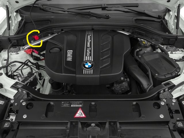

Pentru ce este acest cablu?
Salut, Am tot cautat dar nu am gasit nimic relevant. pentru ce este cablul acela marcat cu galben? SI care e diferenta dintre el si cel cu mufa rosie mai mare unde se prinde clestele pt jump-start? merci
