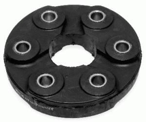

asa sa intamplat si la mine...din ce in ce mai tare pana s-au rupt de tot sigur este flansa cardanica si rulmentul, in curand se va auzi groaznic mergi si schimba-le ca nu sunt scumpe astea-s cele care le-am schimbat eu sigur astea-s si la tine. sunt din cauciuc si cedeaza ...
Rulmentul si flansa de la cardan... asa a fost si la mine eu cum treceam de 3500 turatii in treapta a 2-a ziceai ca se rupe masina in doua... ai fortat-o inainte sa se auda zgomotul asta?
