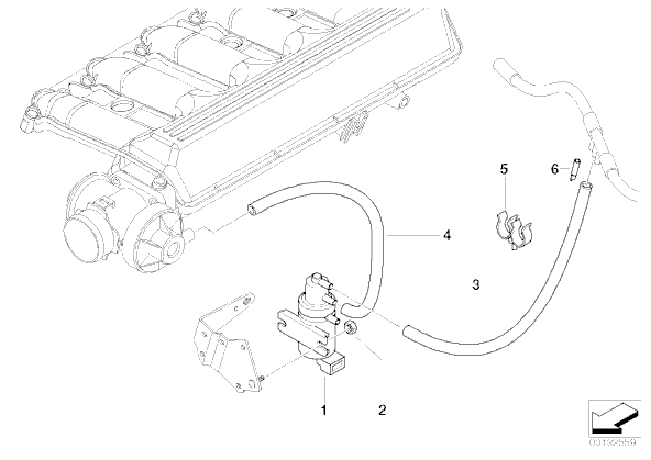

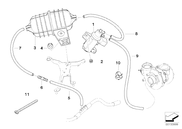

  10. ai presiune in turbina ? ce presiune dadea pe tester? ai zis ca ai reconditionat turbina...dar de ce suiera daca ai reconditionato? din ce spui teoretic nu ai turbo ...ai verificat regulatorul de EGR si cel de turbo? iti pun o poza cu ele sa stii care sunt! daca nu rezolvi ma contactezi si te duc la un baiat care repara turbine...si ii vom da de cap 100% vad ca esti din Brasov..relativ aproape de mine! P.S regulatoarele turbo si EGR niciodata nu vor da erori pe tester:)
  11. clar..e dus regulatorul de EGR ..daca nu e murdar nu il da jos degeaba!! da-mi add pe mess si iti explic : expensivemann@yahoo.com
