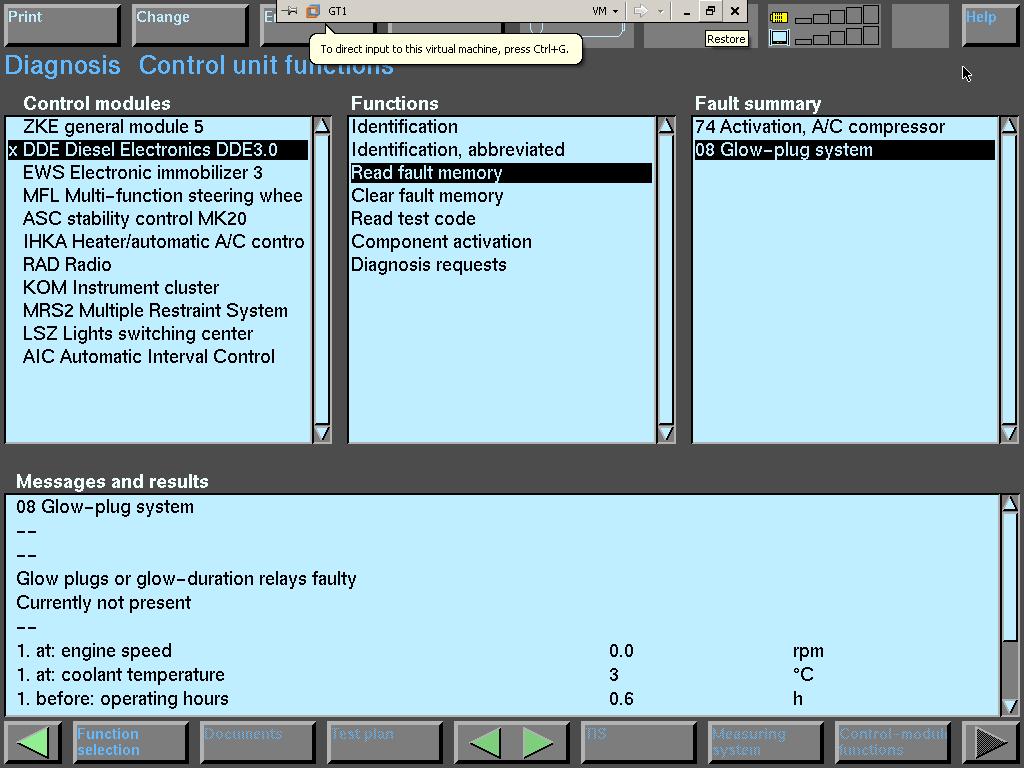

  1. chiar nimeni nu stie de cele 2 relee?
  2. Am facut un test cu GT1 Dis v44 si am gasit urmatoarele erori la DDE3.0 : - 74 Activation, A/C compressor - 08 Glow-plug system (Glow plugs or glow-duration relays faulty, currently not present) Am gasit pe net acest lucru despre prima eroare. http://wds.spaghetticoder.org/us/zinfo/FIN0298FB471361027.htm Mi s-a intamplat cateodata dupa 100km de mers cu masina deodata sa bage rece in masina chiar daca era setat pe cald acolo pe mijloc si temperatura la 23-28 de grade, tot rece baga, dupa o perioada dupa ce opresc/pornesc din nou masina baga din nou cald. A mai patit cineva asa ceva? Stie cineva unde sunt aceste 2 relee ? Multumesc anticipat.
