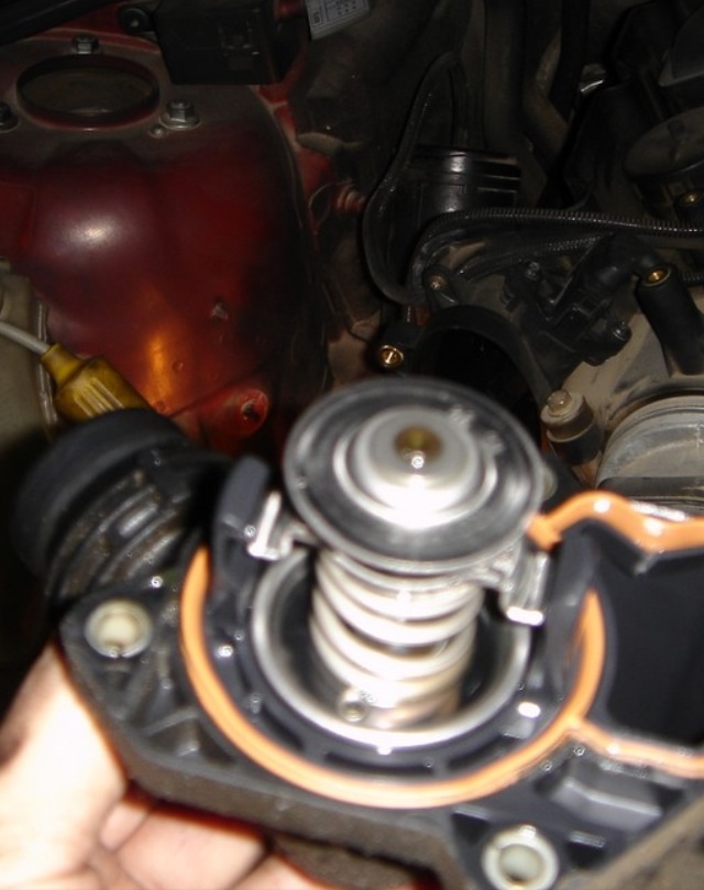

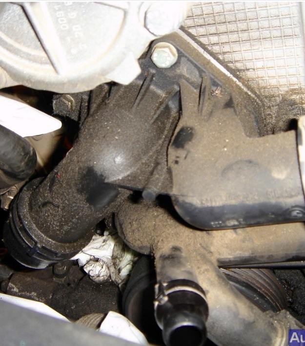

  5. Salut,ieri am schibat pompa de apa desi o am in casa de cateva luni doar ca nu am prea avut timp. Operatiunea a durat vre-o 2 ore la modul lejer pt ca am stat sa curat si urmele lasate de la pierderea de lichid ce o aveam de la celalta pompa din cauza unei defectiuni de fabricatie mai exact nu etansa bine la nivelul de inbinare cu termostatul cu toate ca i-am pus si mastic special pe langa garnitura termostatului (nu era perfect derapta suprafata de inbinare a pompei cu termostatul si pierdea c-am 500ml la vre-o 10000km. atasez cateva poze cu pompa cea veche cu(240000km) si cea noua SKF.
  6. Am comandat deja pompa de apa(SKF) ,saptamana viitoare am sa o montez si am sa fac si cateva poze chiar sunt curios sa vad in ce stadiu se afla si revin cu detalii.
  7. SKF-80€,cea originala 155€+ 7€ garnitura,atat mi-a cerut pe ea la reprezentanta de aici. Ce marca a fost cea care ti-a explodat?
  8. Atasez foto cu pompa originala (e90 320d)a unui prieten schimbata la 217000km ,deci acele pale(rotita) sunt/este din plastic. Schimbul a fost facut pt mentenanta nu avarie dar fulia nu se mai invartea cu usurinta (cum ar trebuii). A mea are 227000km deci cred ca este in acelasi stadiu .
  9. Multumesc pt sfaturi. In final am sa cumpar aceasta SKF dar aceasta vine fara garnitura ..

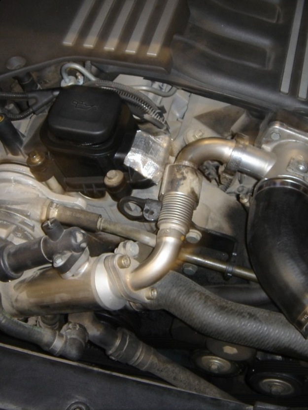

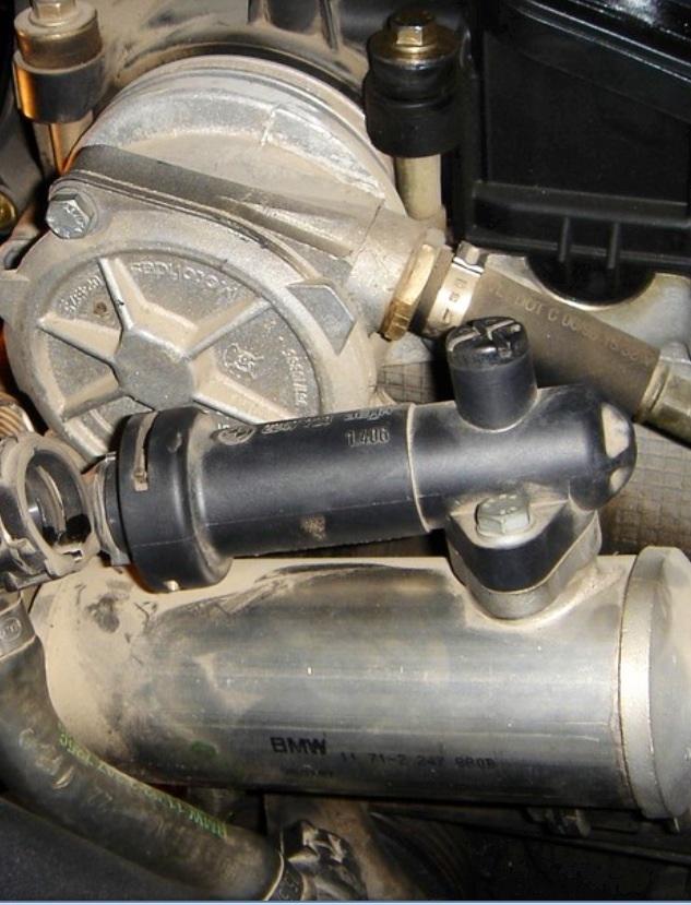

  13. Incearca prima oara cu cel de pe racitorul de gaze ( de langa EGR)este si mai usor de schimbat si mai ieftin daca nu da rezultate il schimbi si pe celalalt de la motor (sub racitorul de gaze pe blocul motor) care iti va lua ceva mai mult de munca (asta in cazul in care l-e vei schmba tu) desi greu nu este. Am sa incerc sa pun si poze cu locatia lor mai exacta dar daca demontezi capacul de pe motor l-e poti vedea
