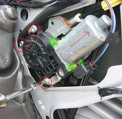

Uite niste DIY pentru usi: A. Pentru usa fata: 1. http://forum.e46fanatics.com/showthread.php?t=356847 2. http://www.skene.org/bmw/window/index.html 3. http://www.impee.co.uk/windowregulator_repair.htm B. Pentru usa spate: 1. http://forum.e46fanatics.com/showthread.php?t=104035 C. Despre treaba cu motorasul: 1. Scoti fata de usa pana ajungi la motoras (vezi exemplele de mai sus) 2. Mai intai verifici daca se aude releul ca face TAC cand dai comanda pe usa la care nu mai functioneaza motorul ... daca dupa cateva comenzi de deschidere motorul se incalzeste inseamna ca periile colectoare fac contact dar motorul este blocat de reductor (de aia se incalzeste). 3. deconectezi din mufa si desurubezi motorasul de pe macara (vezi ca nu e nevoie sa dai macaraua cu totul jos daca ea este buna si doar motorasul e blocat) 4. dupa ce ai motorasul scos din macara il desfaci (sunt 4 suruburi) vezi poza 5.Verifici daca manual poti roti rotorul ... daca nu inseamna ca reductorul este blocat si vei desface capacelul (lipit) al reductorului (vezi poza urmatoare) vei degripa cu wd40 sau alt sprei degripant si vei pune niste vaselina. Rotesti rotorul (atentie doar rotorul nu rotita dintata ptr. ca rotita dintata nu are voie sa se miste ..fiind reductor) ...daca rotorul se roteste inseamna ca ai degripat reductorul. 6. Pui capacul motorului peste rotor la loc si conectezi motorul la mufa din usa ...apoi testezi daca motorul se roteste. Daca se roteste insemna ca doar reductorul a fost blocat si a trebuit degripat. Daca motorasul tot nu porneste si la inceput nici nu se incalzea cand erai la pasul nr. 2 ... => ca periile colectoare de pe rotor nu mai fac contact ... 7. Scoti periile le dai cu jmirghel pana cand sunt plane la 90 de grade. 8. Montezi periile la loc ... pui capacul la rotor si iar faci proba cu el liber in usa. 9. La sfarit lipesti si capacelul de la reductor cu niste superglue sau ce vrei tu. Asa am facut eu si l-am reparat ...am avut si reductorul blocat(gripat) si periile colectoare tocite ... Sper sa fie de ajutor cuiva si sa-l scuteasca de cumparatul unui motoras, pe mine m-a scutit.

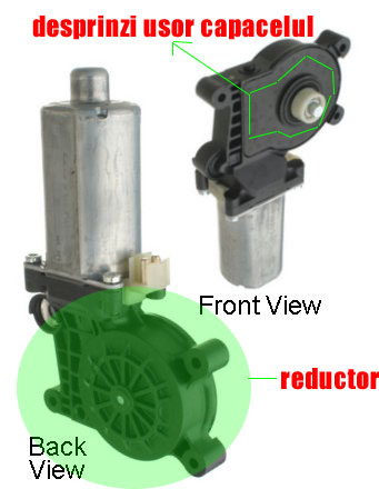

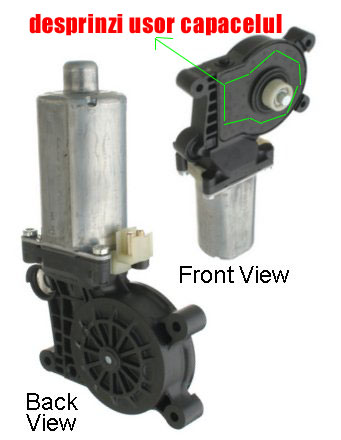

Un sfat; daca motorasele nu merg chiar si cand le scoti din macara si nu sunt angrenate ...nu te speria ...si nu cumpara alte motorase care costa 350 Ron bucata (sau cat mai costa) ...cel mai probabil ai periutele colectoare de pe rotor tocite si deasemenea ai rugina in zona melcului din cutiuta aia rotunda din capul motorului(reductorul) . Desurubeaza cele 4 suruburi de la motoras trage de carcasa si va ramane rotorul liber ... scoate periutele planeaza-le cu niste jmirghel fin si monteaza carcasa la loc ... daca tot nu porneste dar motorul se incalzeste e clar ca ia curent dar nu porneste ptr. ca e blocat melcul de care spuneam(reductorul) ... in cazul asta ...desfaci capacelul ala rotund dai cu sprei degripant pe melc apoi pui niste vaselina si testezi ...daca merge lipeste capacul la loc si ai terminat. asa am scapat eu sa cumpar un motoras si al meu merge perfect de cateva luni dupa reparatie daca ai bobinele arse din motorase ... e caput ...cumperi motoras nou

Super link http://www.pic4ever.com/images/47b20s0.gif Nu merita 130RON manopera, mai bine iti cumperi macaraua si o schimbi singur, in 30 de min termini (1 ora ptr. incepatori :) ). Iti spun din propie experienta, am schimbat ambele macarale pe spate iar eu am dat 350Ron(acum 1 an) pe o macara nu 500. La una din ele m-a lasat si motorasul dar n-am pus botul la ce zic astia de la servisuri: "schimba motorasul", am desfacut motorasul am planat periile colectoare de pe rotor cu putin jmirghel si "voila" motorasul merge perfect ... bobina rotorului era intacta. Plus ca daca e un mecanic dela imbecil nici nu-ti lipeste la loc folia de izolare fonica(cu silicon sau ceva) si o sa iti ploua in masina; deasemenea o sa uite sa puna micile garnituri de pe clipsurile fetei de usa care te protejeaza de apa. Doar un sfat...
