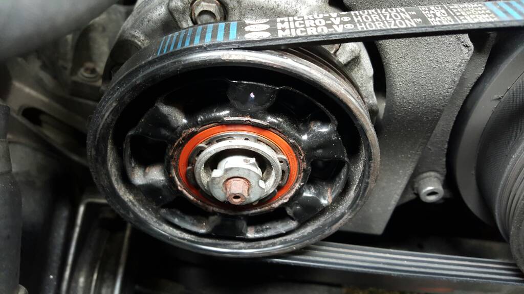

Salutare revin cu o intrebare in mod normal cu clima pornita ar trebui sa se invarta axul pe care era fixata flansa sau nu? din poza 1 se vede... Pentru ca la mine nu se invarte se invarte doar fulia mare...cred ca principiul era urmatorul fulia se invarte odata cu pornirea motorului si axul flansei se invarte doar la pornirea climei ? Rog sa ma corecteze cineva daca gresesc...in weekend o sa incer sa ma ocup de flansa rupta sa vad ce se poate face. Merci ! Trimis de pe al meu SM-G920F folosind Tapatalk

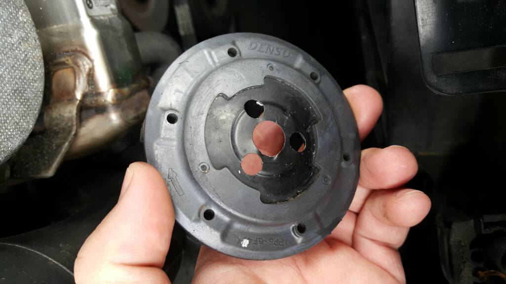

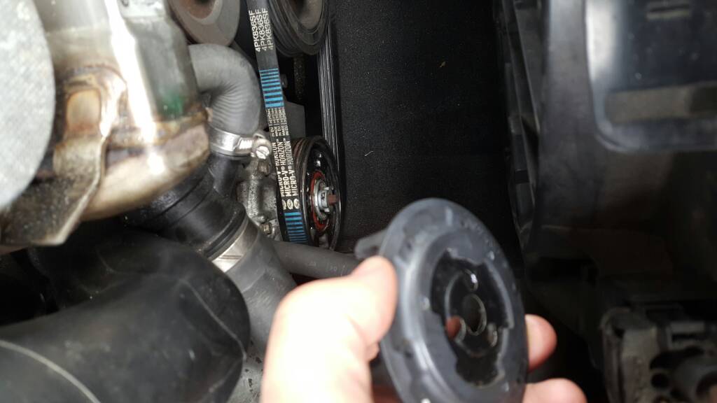

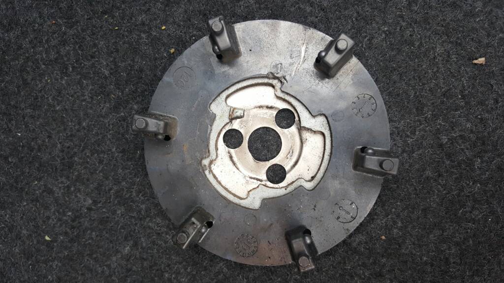

Asa am gasit-o dimineata cand am deschis capota era pe scutul motor insa s-a rupt cu siguranta innainte de a incarca cu freon,o sa incerc sa o dau jos si sa o sudez iar sa sa fac ceva...poate a mai patit cineva asta. Dar faptul ca se alimenteaza doar cu 6 votli in loc de 12, nu are legatura? MerciPun o poza cu partea interioara de la flasa sa o vezi...
