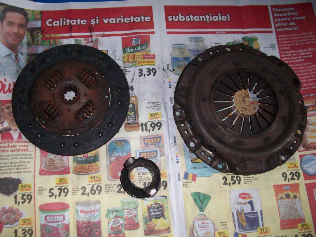

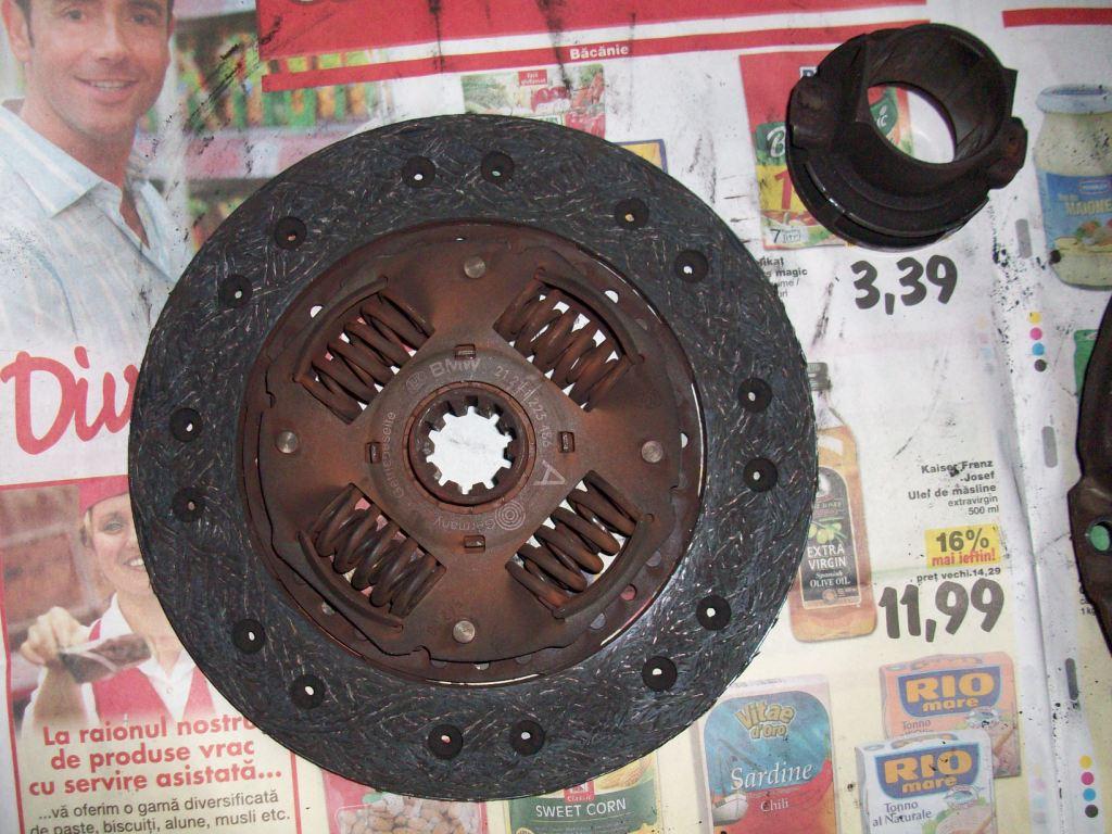

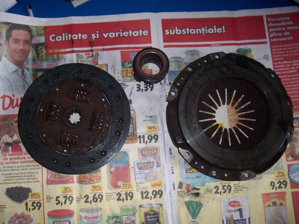

  9. Vand kit ambreiaj BMW 316 i e36 (pisicuta) pentru motor de 1. 6 , kitul este functionabil si contine : placa presiune SACHS , disc ambreiaj LUK si rulment de presiune Kitul este de pe un 316 i din 96' Transportul este inclus in pret sau negociabil la predare personala pentru detalii sau alte intrebari astept PM pret 150 RON

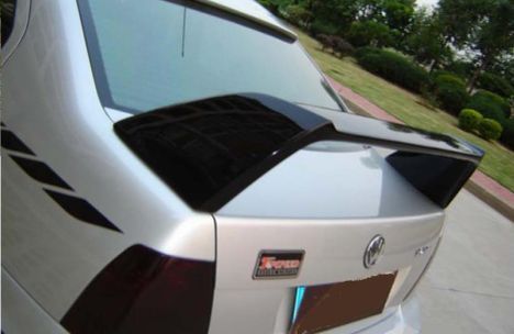

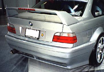

  21. Buna am vazut ceva interesant astazi la dezmembrari un spoiler care era destul de ridicat fata de cel de M si fara stop ceea ce-mi place...am cautat ceva poze pe net e ceva de genu Astept o parere daca ii strica aspectul sau nu ca nu prea am vazut modelul asta pe E36...si oare cum se prinde cu surube...sau se lipeste ca nu l-am pus pe om sa-l dea jos de pe schela capota portbagajului

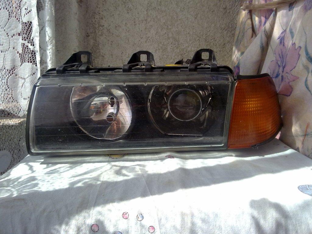

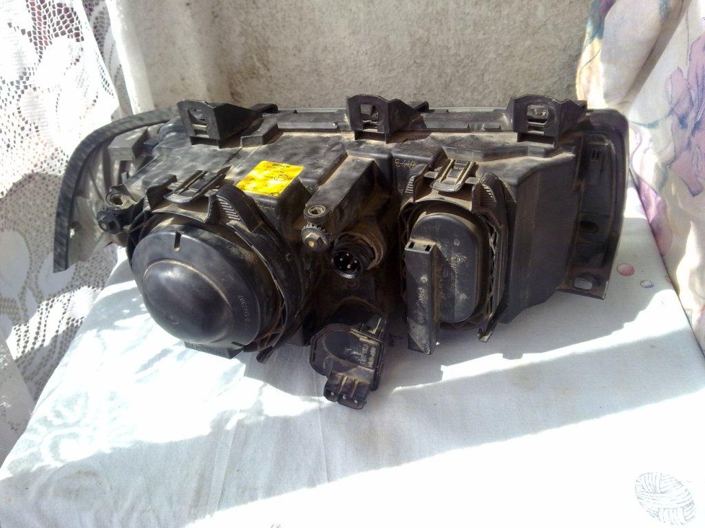

  22. Dupa cum ziceam si in titlu caut eleron(portbagaj)pentru e36 sedan(nu stiu daca are vreo importanta daca e sedan sau coupe)...ofer la schimb un far cu lupa BOSCH in perfecta stare+semnalizare si un bord de diesel

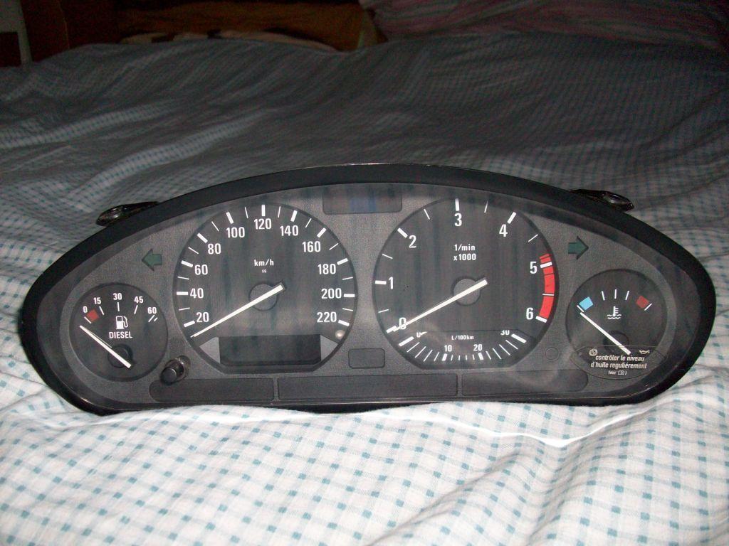

  23. Si eu am avut exact aceeasi problema am fost la un service...mi-au curatat acolo cu nu stiu ce solutii...si au pus poxilina sau ceva de genu ca o plastelina(bine la mine se vedea garnitura aia din cauciuc era pusa stramb si prins cauciucul inafara)...deocamdata tine ...mi-au spus ca manopera e scumpa pentru garnitura aceea...deci nu stiu incearca daca crezi ca e doar iesita garnitura Inca ceva la mine doar dupa ce era cald motorul picura,initial am crezut ca e din caseta de directie si dupa cercetari am dat cu mana si am simtit ceva cauciucat tot acolo mai jos de _chiulasa_
