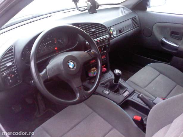

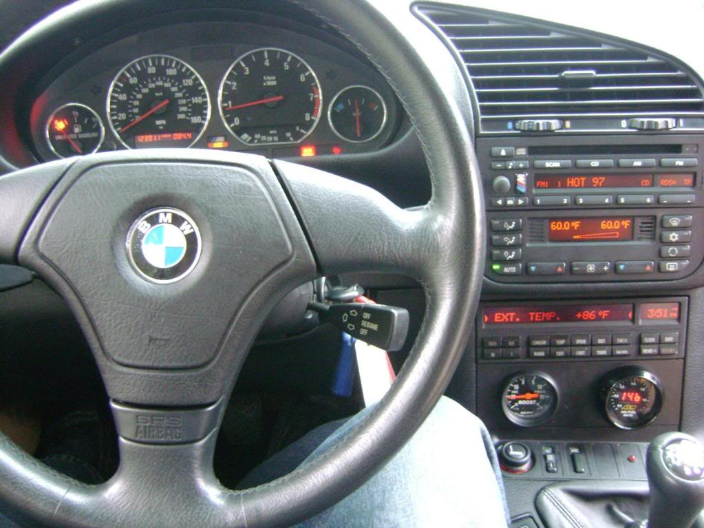

  1. Da, cel din prima foto, este volanul original, iar cel din urmatoare foto, este cel pe care vreau sa il montez in locul celui de original. Intradevarul, primul volan are doar un singur fir, banuiesc ca este +, la fel este si la claxon, doar un singur fir de + si mai exista un fir de masa. Este posibil sa ia masa si airbagul si claxonul de pe acelasi fir. Am conectat claxonul si functioneza , acum nu stiu ce sa fac cu airbagul, de moment il las asa. Deci nu am nici o sansa sa il conectez ? dar daca montez unitatea de control de pe un e46 se poate ?
  2. volan e36 volan e46 , se potrivesc perfect, doar trebuie modificata conectarea cablurilor de la airbag si claxon, ma pate ajuta cineva cu DIY ?
  3. Salut De curand am facut o noua achizitie, e36 coupe 318is, si am hotarat sa ii aduc ceva inbunatatiri. Toate bune si frumoase pana m-am lovit de urmotoarea problema, Mai exact la conectarea firelor de la airbag si claxon. Volanul original de 318is are 3 pini conectori, care fac contactul intre volan si coloana, iar la e46 se face prin pamblica si sunt 4 fire. Problema este ca nu stiu cum vin conectate firele ca totul sa fie ok. A mai facut cineva aceasta schimbare ? sau ma ajuta cineva care are mai multe notini pe partea electrica ? Urmeaza sa revin cu fotografi. Va multumesc ...
