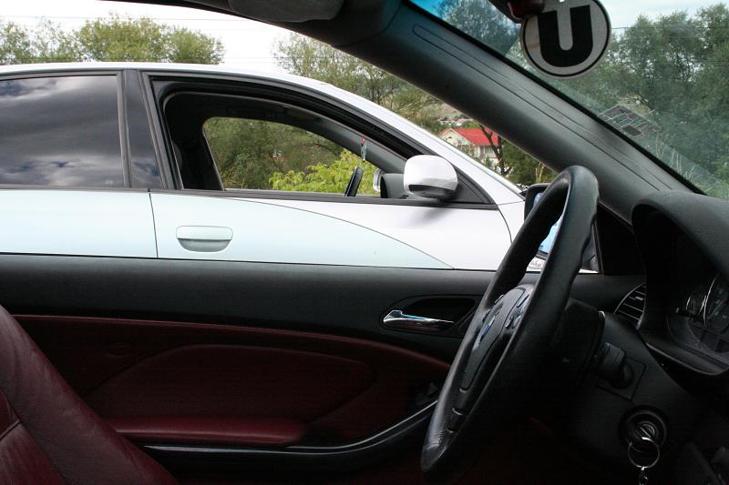

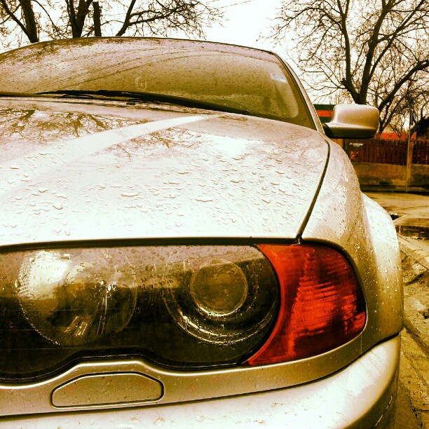

  9. Uitandu-ma la masinile mai multor membri, m-am gandit sa postez si eu cateva poze cu a mea. Sunt putine si imparte cadrele cu un audi, insa o sa revin cu mai multe cand vine primavara si ii pun jantele de aliaj. Masina e un E46 320Ci argintiu din 1999, motorul de 2.2 si 125kw si 190.000 km, momentan. Ca dotari, are faruri cu xenon, perdeluta electrica spate, telefon, tapiterie din piele rosie si trapa. Masina o am de anul trecut, am facut 15.000 de km cu ea si pana acum sunt foarte multumit de ea. Sper sa revin cu niste poze mai convingatoare cat de curand. Numai bine !
