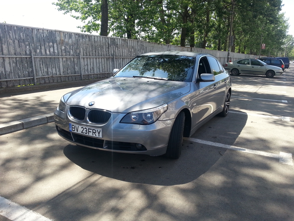

  4. E60 520d Berlina, an fab 2006, cutie automata ! Inmatriculata in RO in 21.01.2013, singurul proprietar pe carte. TAXA PLATITA si NERECUPERATA !! Adusa din Franta si o am de la 229.000 km, momentan are 245.000. Motorul cu 163 cp, resoftata + dpf off la George de pe forum. Nu are erori pe bord sau pe tester, accept orice test. Amortizoare fata+ flanse schimbate, filtre Mann schimbate la 15.000km si ulei original BMW. Mici defecte optice pe bari, cred ca din cauza modului cum se parcheaza in Franta (asa am luat-o). Mai am un set de jante cu gume de iarna, originale BMW r16. Daca am omis ceva, imi cer scuze. Pret: 8700euro fix. VARIANTE de preferat e92 sau e90/e60 dupa 2009. (Revin cu poze, acum imi da eroare)

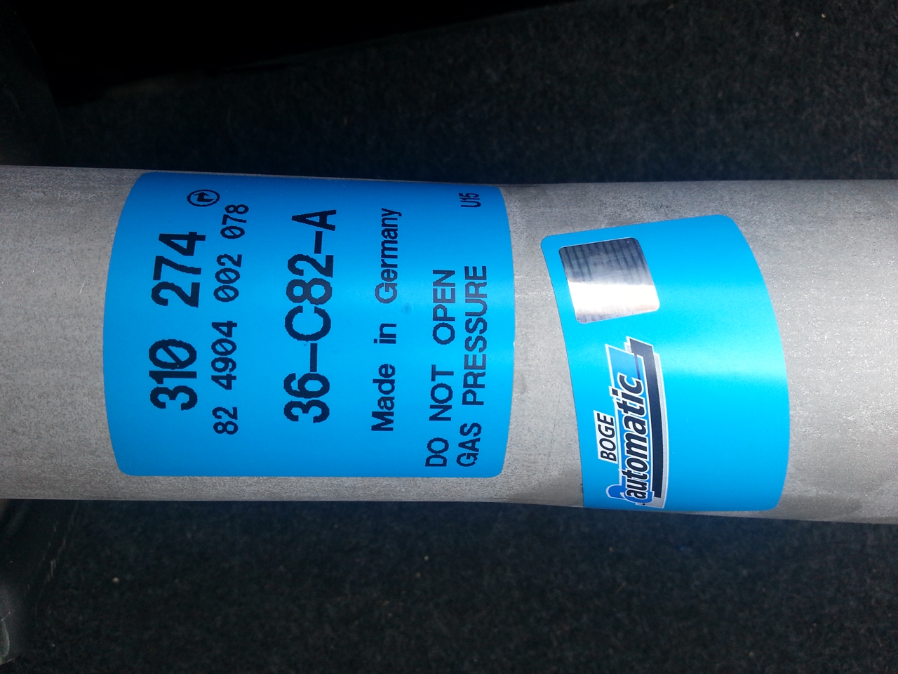

  14. Nu stiu dot`ul. O sa ma uit si o sa iti spun exact. Am avut toate 4 anvelopele la fel, dar din cauza ca am taiat unul de pe spate, acum am 2 pe fata nankang si 2 pe spate bridgestone.
