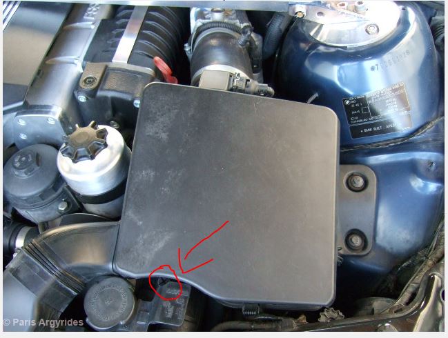

  13. la 318i NFL, cum ai si tu, surubul de plastic de aerisire e langa capacul vasului. (are cap in cruce) pornesti motorul, lasi sa se incalzeasca pana deschide termostatul, pui clima pe 32 grade, pot lasa linistit si pe treapta cea mai mica, si slabesti acest surub de plastic pana iasa doar antigel, fara bule de aer.
