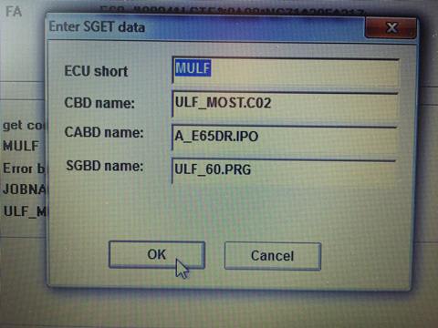

  7. Ai avut dreptate Alex_wly. Am reusit cu un alt profil. Acum vreau sa codez MULF - bluetooth dar imi apare error : COAPI 2060 " Vezi poza Am incercat sa inlcuiesc modulul doar ca pe asta nou nu il vede. Se poate face update sau reseta doarpe MULF Module? E nevoie de redresor si daca e vb de update la un singur module? Urmatoare chestie e daca pot face update la CCC? Cum pot veririca daca exista o versiune de level/ soft mai noua disponibila?
