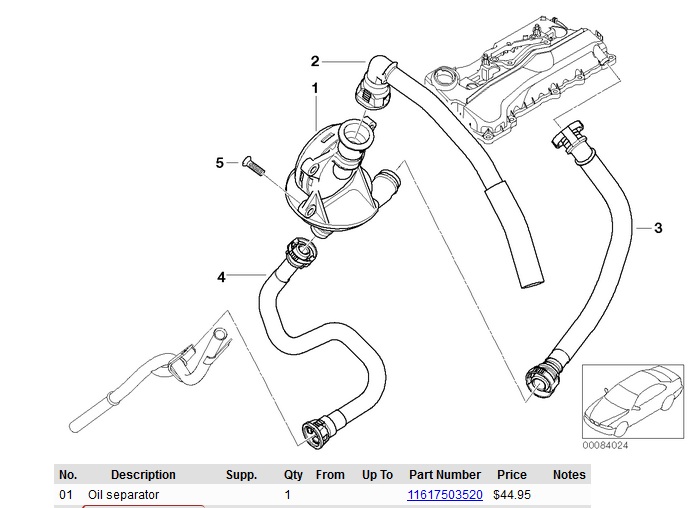

  1. Asta cu busonul de ulei e simpla.Cred ca explica de ce in turatie motorul merge bine: Ai probleme cu valva PCV (probabil s-a imbacsit si a ramas blocata pe deschis.Defect des intalnit la motorul asta. Cum verifici valva? Metode: A: Cu motorul pornit: -Daca dai capacul de deasupra admisiei jos o sa vezi un furtun care intra in admisie.daca e strangulat...e clar.Valva blocata. -Daca obturezi furtunul si corectiile la ralanti ti se schimba: valva blocata. B: Cu motorul oprit: (metoda mea,cea mai aiurea dar cea mai sigura dar si cea mai murdara) Daca scoti furtunul care iese din capacul culbutori si tragi aer (creezi vacuum pe furtunul care iese din valva si intra in admisie,in momentul in care astupi (obturezi) furtunul dinspre capac culbutori valva ar trebui sa se inchida (sa nu mai poti crea vacuum). Asta e si motivul pt care ai erori pe senzorii Lambda (iti trage aer fals). Cat despre senzorul de axe cu came...intai rezolva prima problema.E posibil sa se remedieze. PS: cand schimbi valva schimba si toate coductele ce ajung in ea.Crede-ma,nu vrei sa mai demontezi admisia iar. Mai jos valva PCV

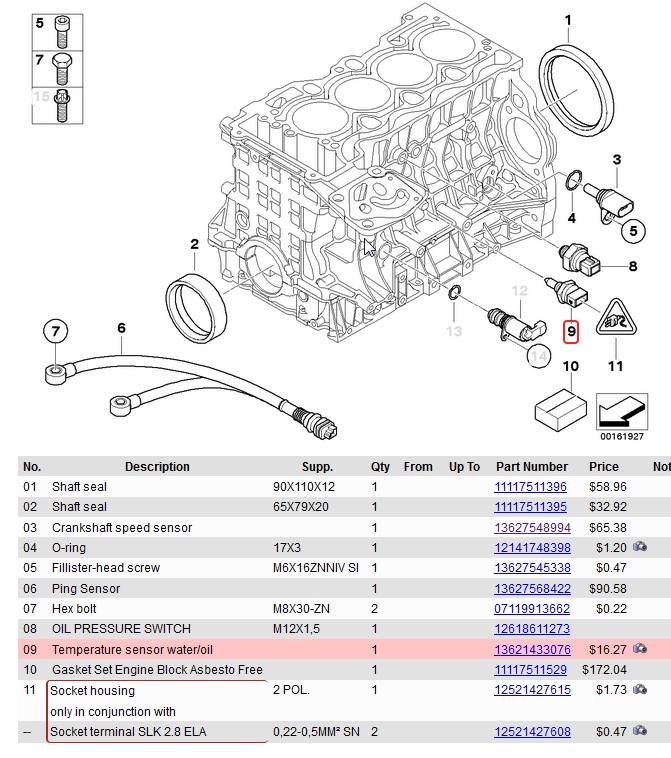

  3. Salut, Cum spune si colegul verifica cele 2 valve de VANOS.De regula se infunda si merg curatate cu Brake Part Cleaner.Schimba-le si garniturile daca tot le scoti...Daca esti putin atent...usor poti sa-ti dai seama si daca patinele de distributie sparte (de regula cand scoti valva din partea dreapta se aud cum cad bucatile de patina ce se sprijineau pe ea)-asa am patit la 2 astfel de motoare.O alta metoda de a vedea daca s-a umblat la distributie e intinzatorul.Daca are saiba pe el....cam sunt sanse sa fie varianta cu probleme (l-au inlocuit cu unul mai lung iar saiba distantier au scos-o) Valva de VANOS e piesa 1 din Poza

  5. Sub admisie -piesa 9 Trebuie sa dai admisia jos. Unii spun ca ai acces daca dai jos corpul filtrului de ulei. http://workshop-manuals.com/bmw/3_series_e46/318i_n42_sal/2_repair_instructions/13__fuel_system_(n42)/62__sensor_for_control_unit/2_ra__replacing_coolant_temperature_sensor_(n40_n42_n43_n46_n45)/page_878/
