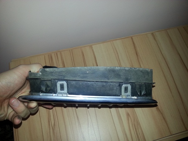

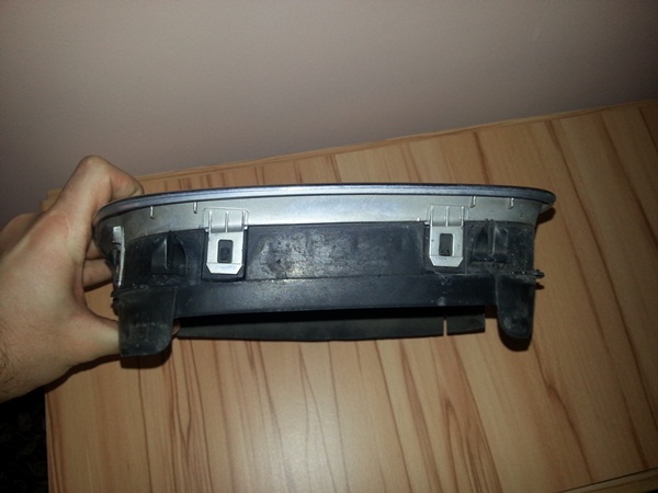

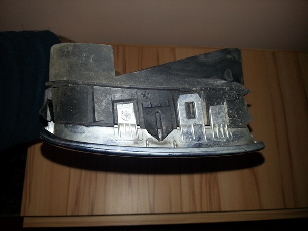

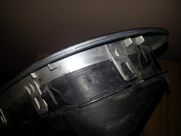

  3. sper si eu ) multa lume nu stie sa le dea jos si deaia rupe clemele negre..dar tu nu ai dc sa desfaci grila din clemele negre cand le dai jos desfaci cromult de partea negra prin clemele din metal si o partea crom iese pe dinafara iar cea neagra pe dinauntru , clemele negre au rolul doar de a tine grile sa nu iasa pe dinafara din capota..iar cand le bagi in capota sa fii sigur sa nu rupi nici o cleme le bagi ca si cum am spus ca le si scoti adica separat cromul pe deasupra si partea negra pe dinauntrul capotei .
