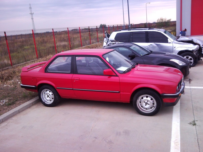

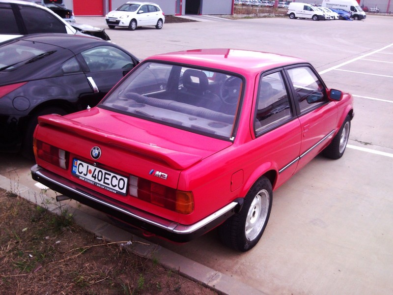

  14. jak posted a topic in Masina mea
    Imi era dor de un urs, asa ca n-am stat prea mult pe ganduri :) Sa vedem ce-o iesi din el ... deocamdata nu e mare lucru de ea... motor 1,8i M10 antic, dar indestructibil ... arata foarte bine in schimb coaja pe ea , nici interiorul nu-i de lepadat, trebuie doar igienizat serios ... Pt viitor? neaparat MTech 1 sau 2 , oi vedea cum ii sta mai bine... jantele refacute , ca nu-s rele... Sub capota nu m-am hotarat deocamdata, mai intai sa fac ITP si RAR, dupa aia :twoup: aa, era sa uit : trebuie lasata pe burta, e urata rau asa cocotata :twoup: http://img267.imageshack.us/img267/3641/fataf.th.jpg http://img338.imageshack.us/img338/8791/101003114653.th.jpg http://img228.imageshack.us/img228/272/motorisca.th.jpg
