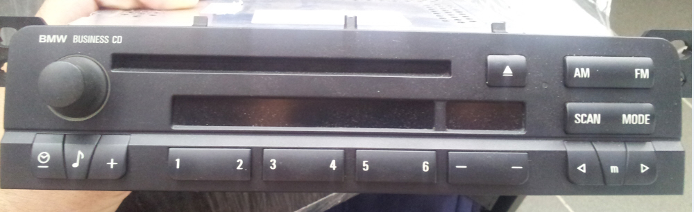

  14. toxaba replied to Bogdy315i's topic in Seria 3
    Vei avea nevoie si de cablaj...sunt 2 modele Cablaj adaptor BMW-ISO 55-020-02 sau Cablaj adaptor BMW-ISO 55-025-02. Le gasesti si in Ro. si grija sa nu lasi urme pe bord si trim-uri
