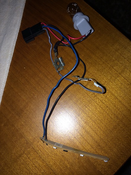

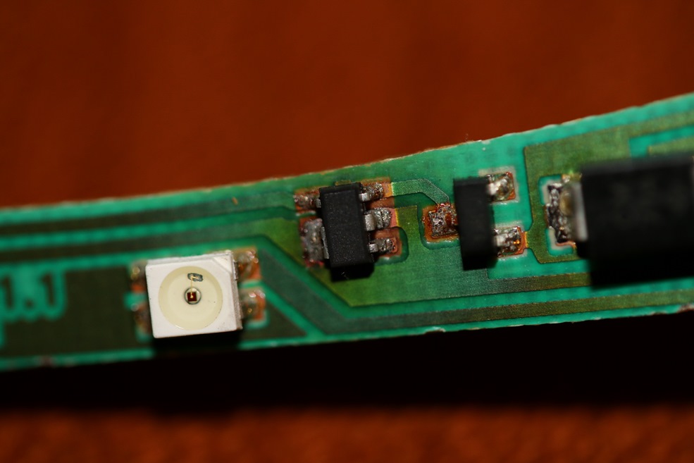

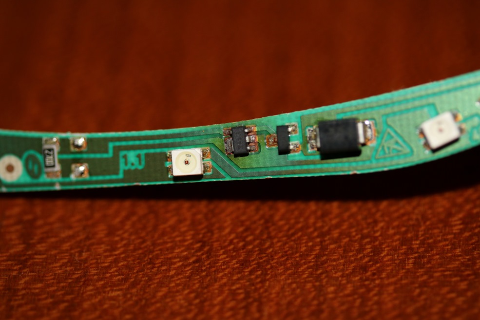

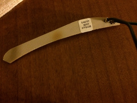

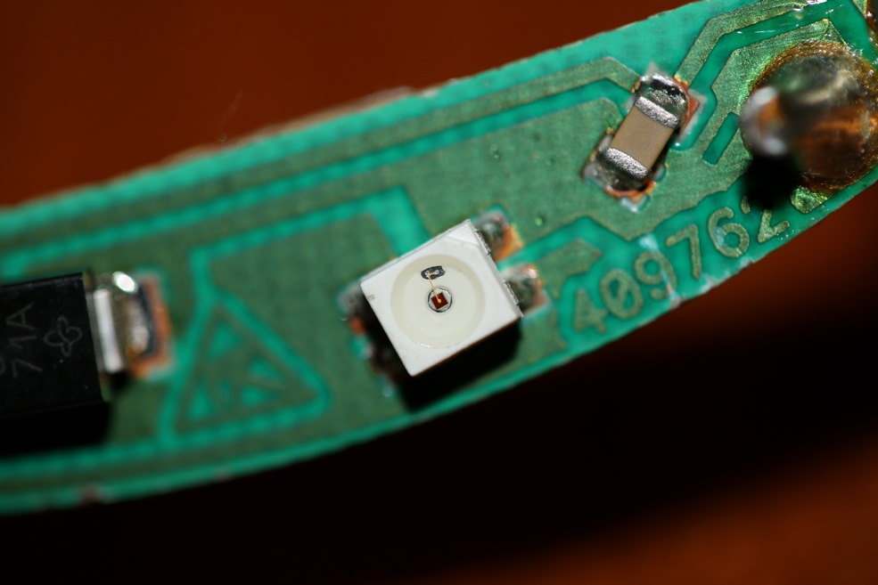

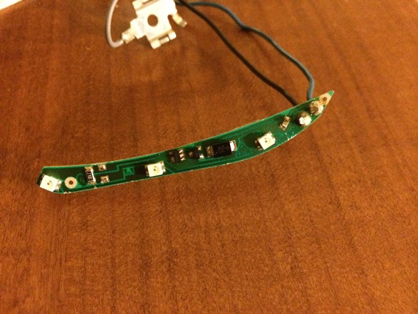

Eu tocmai ce am rezolvat problema!!! M-a ajutat colegul C_o_s_m_i_n : http://www.bmwclub.ro/forums/user/41488-c-o-s-m-i-n/ cu reparatia si ii multumesc inca o data pe aceasta cale!! Am dat tripla jos, am scos circuitul care arata ca in poza de mai jos: Apoi l-am trimis lui Cosmin care l-a testat si a vazut ca este stricat un driver (unul din circuitele de pe placa) - adica nu mai merge cand se incalzeste. L-a comandat si l-a schimbat si apoi i-a si pus un mic radiator ca sa disipeze caldura iar acum merge perfect Mai jos alte cateva poze cu tripla si cu circuitul:

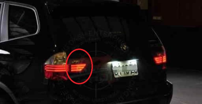

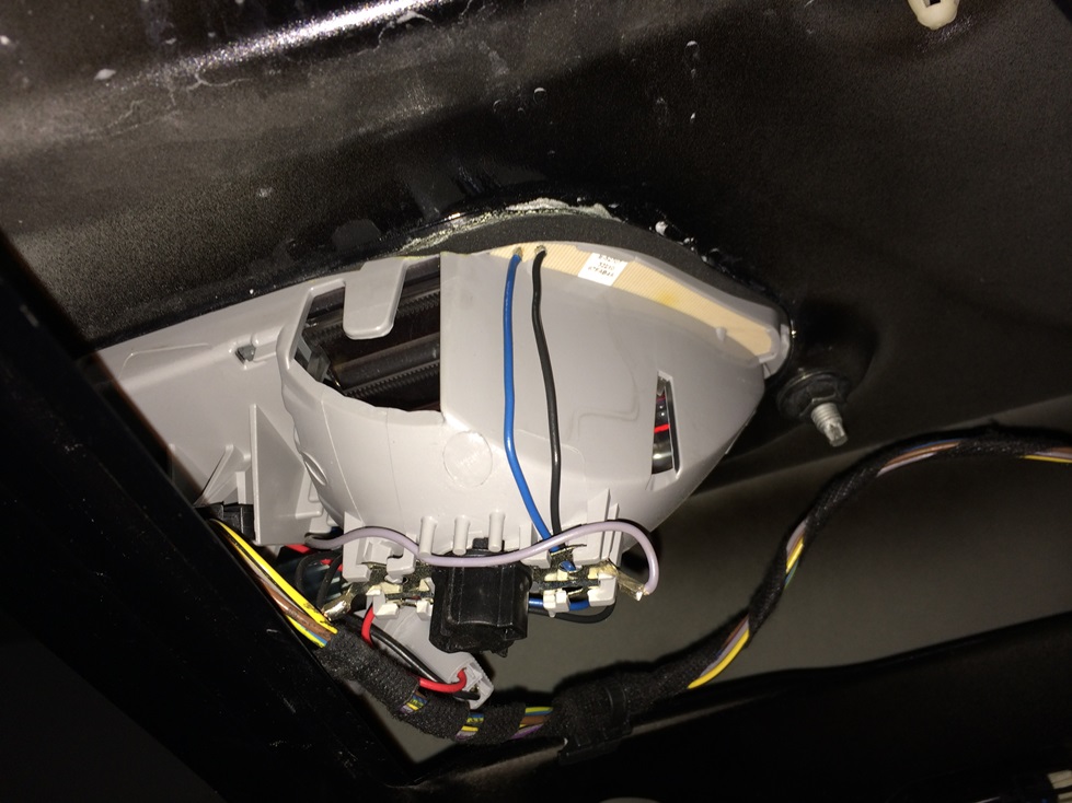

Salutare!! Am un E83 LCI si am o problema la ledul (circuitul cu 3 leduri) de la tripla de pe hayon dreapta. Fara vreo logica se aprinde sau se stinge cand vrea el...Am fost la service, au desfacut tripla, am vazut circuitul cu trei leduri si am aflat ca nu se gaseste separat si ca trebuie sa cumpar tripla cu totul?!??!...insa tripla mea este ok, nu este sparta, nu a intrat apa, este impecabila deci intrebarea mea este: Pot sa repar acest circuit cu trei leduri? Il pot gasi sa il cumpar separat - nou, ca la dezmembrari am intrebat dar nu are nimieni tripla de LCI? Mai jos atasez o poza cu tripla cu pricina - si cu felul in care ar trebui sa ilumineze: Mai jos atasez si o imagine cu spatele triplei unde se poate vedea si acel circuit care face probleme (in chenarul rosu): Va multumesc anticipat pentru raspunsuri!!
