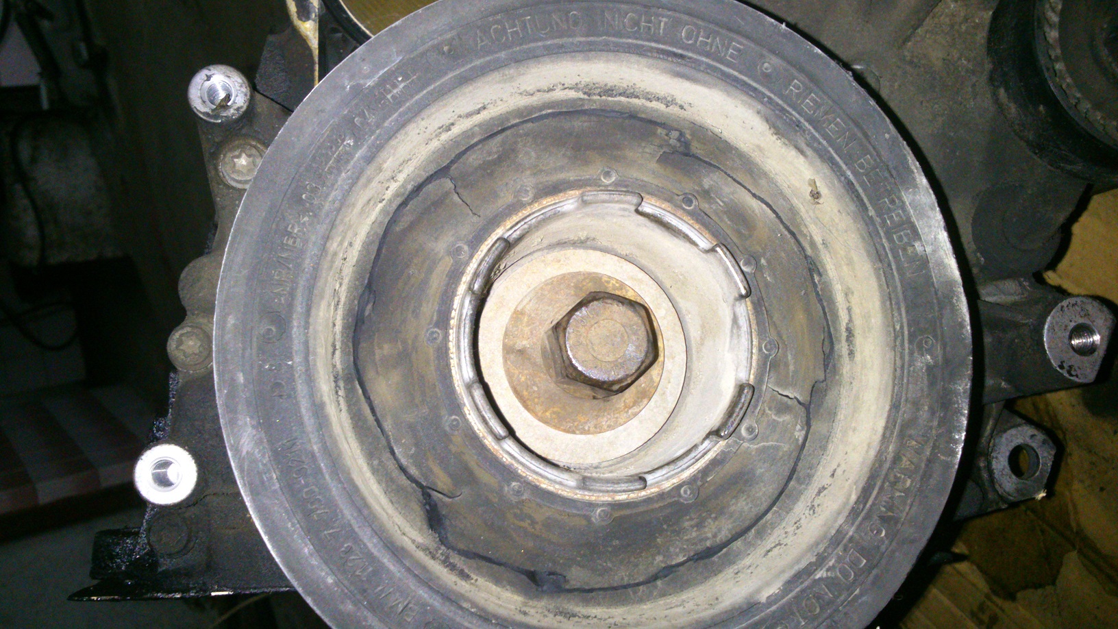

Fulie centrala e46
si eu am schimbat fulia, cea veche e fisurata. A mea a mers 235000 km, inca mai mergea dar se vede fisura pe exteriorul cuplei de cauciuc. Fulie OE dezmembrari = 350 ron , montaj moka - cel mai simplu si sigur fara rangi tarnacoape si alte cele : pistol pneumatic de impact la orice vulcanizare auto + surub + blocator filete Loctite = nici o bataie de cap. Nu m-a lasat inima sa iau o "corteco" dupa ce am tinut in mana o fulie originala. 'Jaba ...zica cine ce vrea e alta marfa OE-ul
