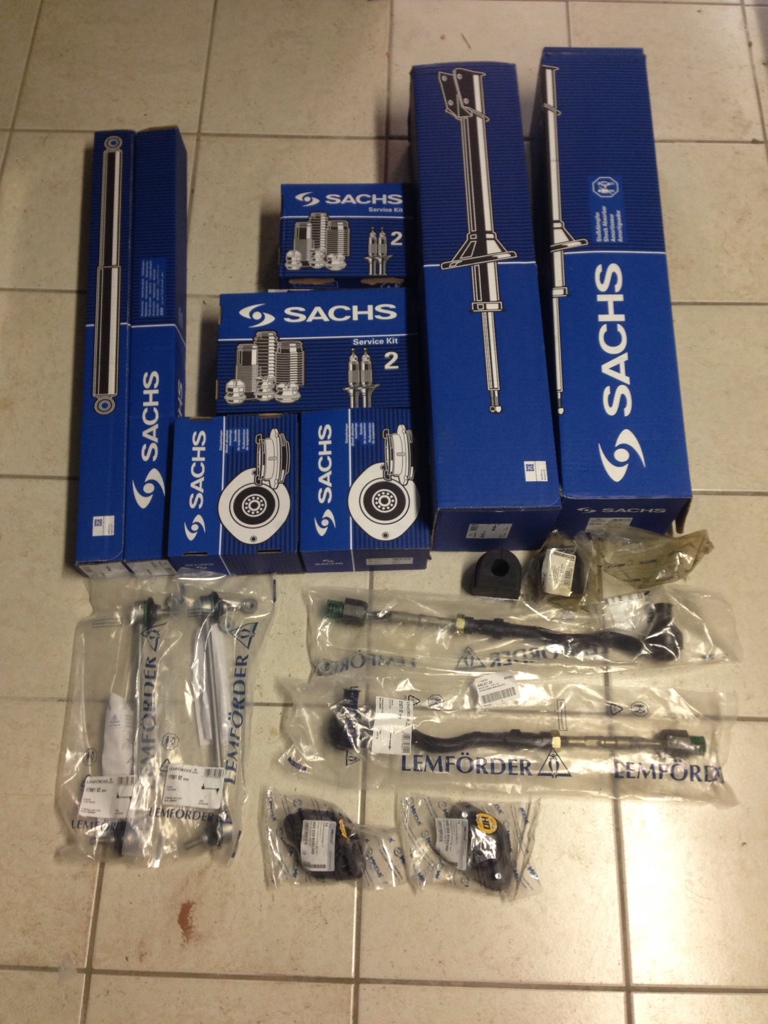

  7. UrmĂŁtorul update este vopsirea ornamentelor interioare in pianolak. De asemenea, ĂŽmpreuna cu schimbarea completa a suspensiei, am schimbat si 'gumele' diferenĂâşialului si punĂâşii spate. Cam acesta e un scurt istoric (ce-i drept, un pic haotic afiĂâ˘at, pentru care imi cer scuze) ale ultimelor luni. As vrea neaparat sa achiziĂâşionez jantele M3 style 67 19inch, dar pentru rotile spate nu pot pune cauciucuri de 255/265 asa ca ramân la 18inch cu 255 pe spate.

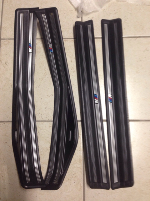

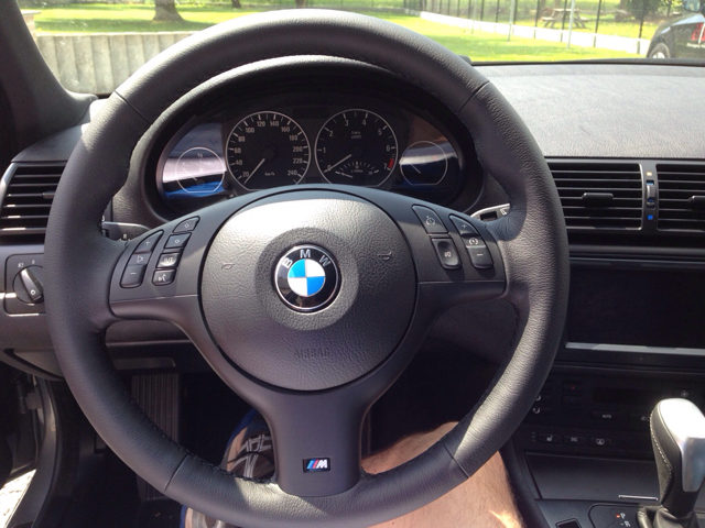

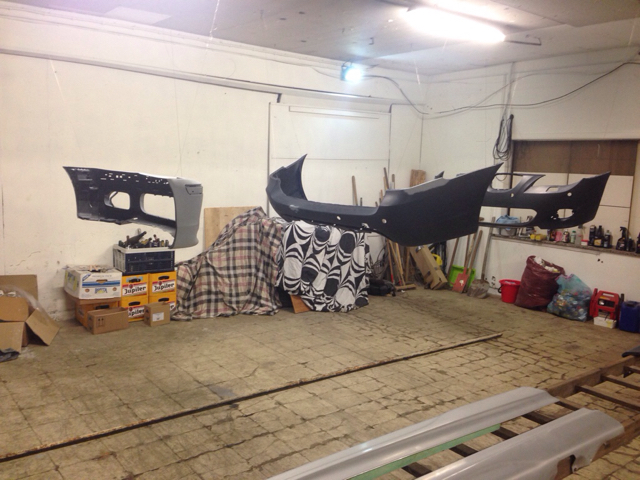

  9. Dupa o perioada lunga de absenta pe forum, e timpul sa revin cu completarea listei de modificĂŁri si upgrade ale monstruletului: - Am montat m-pachet complet: masina avea din fabrica interiorul gri si suspensie m-sport, acum au fost montate restul pachetului m-tech: Volan M nou Bara fata, spate, difuzor, praguri, decoraĂâşiuni uĂâ˘i, faruri ceata, spoiler portbagaj. Baghetele exterioare uĂâ˘i, bara fata si spate si senzorii parcare au fost vopsite in culoarea caroseriei.
  10. Wow, se pare ca sistemul de notificare nu funcĂâşioneazĂŁ (prin tapatalk) deci abia acum am vazut ĂŽntrebarea ta... SchimbĂŁtorul si mâner frâna de mana ambele Performance luate de pe Leebmann24.de
  11. Ăntre-timp am primit un pachet: Deasemena am schimbat sincei doi senzori de acceleratie. Joi duc masina la garaj pentru schimbarea Pompei servo si toĂâşi suportii puntea spate, diferential. Suportii de motor sunt deja schimbati. Ăncerc sa menĂâşin masina cât mai tânara si sĂŁnĂŁtoasĂŁ!
