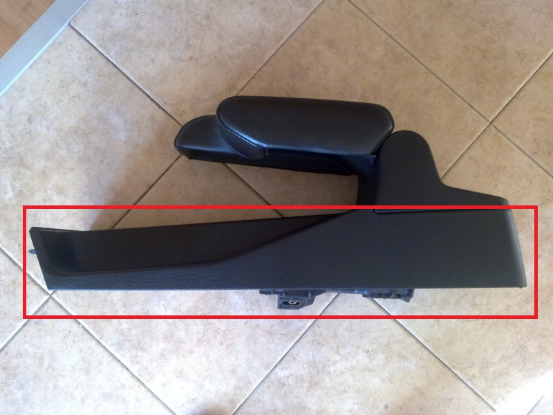

  19. Inseamna ca trebuie sa reclam piesa lipsa celui care mi-a vandut cotiera. Mi s-a parut mie ca trebuie sa fie mai inalta oarecum. Merci!
  20. Salutare! Am cumparat si eu cotiera pentru E36 berlina. Am o intrebare: Se poate folosi consola (partea de jos, care o vedeti in poza, marcata) ce o am acum? Ma refer se poate monta peste suportul normal cotiera?
