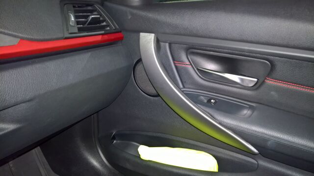

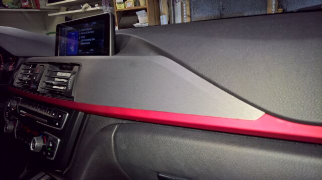

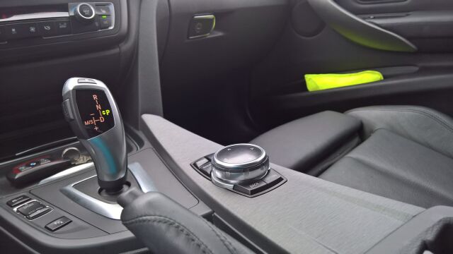

Am incercat niste wraping pe partile alea negru lucios din interior- consola centrala, manere usilor si aeratoarele. Am folosit un autocolant care imita folia metalica de aluminiu; calitatea este destul de buna, daca dai cu degetul\mana peste folie simti striatiile. Pun poze si inainte si dupa. Voi ce credeti? politica site-ului nu-mi permite sa pun pozele la calitatea si marimea originala----nu se observa prea bine

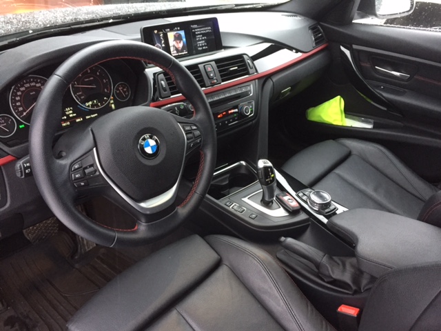

Salutare baieti, tocmai ce-a venit mosul pe la mine. Noua jucarie este un seria 3 din 2014 Sport Edition, varianta de 143 Cp. Cutia automata, Head up display, lumini adaptive, panorama...... Doua lucruri ma deranjeaza mai mult si anume faza cu proiectoarele care se aprind cand iei curba------mi se pare o porcarie si functia STOP\GO. Ar mai fi si panorama care nu se deschide la fel de mult ca la E91, dar cu asta ma voi impaca, cred. Este posibila anularea aprinderii proiectoarelor atunci cand iei curba, asta ca sa nu mai fiu nevoit sa stau toata ziua cu proiectoarele aprinse?

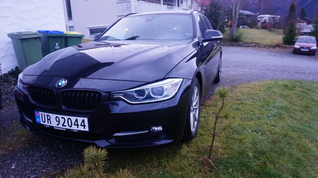

Este foarte ok cu anvelopele de vara-- le pui in Aprilie si le tii cam pana la sfarsitul lui Octombrie fara nici-un risc. Asa zice legea aici. Alea de iarna mai meg lejer un sezon dar sunt pe 16''- nu strica balon mai mare iarna desi aici soselele iarna sunt aproape la fel ca vara - cel putin alea principale. Nici nu ma gandesc la ceva electric desi aici sunt foarte la moda si esti scutit de la foarte multe taxe--- esti oarecum incurajat, dar parca nu ma lasa inima sa trec la ceva electric, cel putin nu inca. E cam greu sa-ti zic preturi de masini aici pt ca sunt raportate la salariile de aici, dar asa ca chestie masina mea a fost 13.000 euro, un Leaf din 2013 - 2014 undeva la 16.000 - 17.000 si un Bmw i3 din 2014 vreo 26.000. Pozele sunt facute la Geiranger; a fost tata aici in vizita vreo 2 saptamani si l-am plimbat prin imprejurimi. Apropo pozele sunt facute acum vreo 2 sapt, vreme destul de placuta pt perioada asta. Voltron , eu sunt mai de moda veche )---or sa stea pe masina pana ii fac conversia la bixenoane, dupa aia mai vedem cum dau pleoapele pe ea.
