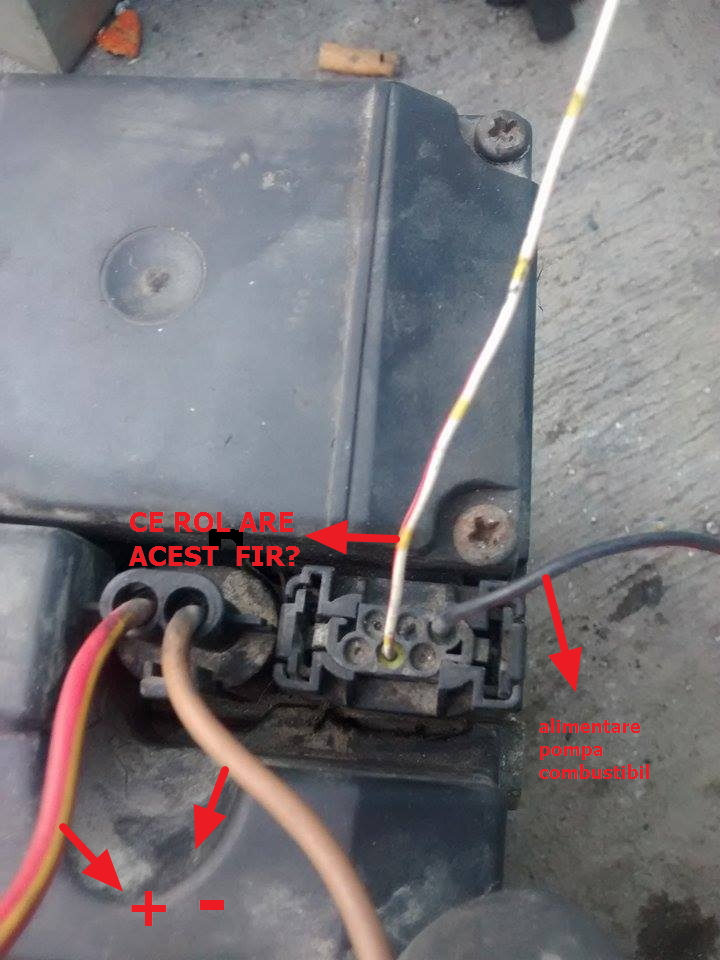

am gasit asta o fi corect? Como ya he comentado antes, vamos a llamar al conector de 6 cables X1 y al de alimentaciĂłn principal de dos cables X2. Los pines en los conectores estĂĄn dispuestos de la siguiente manera: X2 X1 4 5 6 1 2 1 2 3 Entiendes el "esquema" no? Entonces, en el conector X1 tenemos: Pin 1 - Rosa/Amarillo - A positivo de baterĂa intercalando un fusible de 15 Amperios Pin 2 - MarrĂłn - A negativo de baterĂa. Y en el conector X2: Editado para corregir algunos errores. Gracias syncromuki Pin 1 - Color ? - Lo dejamos sin conectar (aislado) Señal positiva desde programador o directo a positivo intercalando interruptor para marcha/paro. Pin 2 - Color ? - Diagnosis (TambiĂŠn sin conectar y lo aislamos) Pin 3 - Color ? - Señal de arranque. Lo llevamos a positivo de baterĂa intercalando un interruptor que serĂĄ el que haga las veces de arranque y paro. Sonda de temperatura exterior. TambiĂŠn hace las veces de marcha/paro si lo conectamos a negativo intercalando un interruptor. Pin 4 - Color ? - Señal a relĂŠ de ventiladores (opcional) de momento sin conectar y aislado. Pin 5 - Color ? - Otro cable opcional sin conectar y aislado. Pin 6 - Color ? - Ese cable es el que le da positivo a la bomba de combustible. El negativo de la bomba de combustible lo cogemos directamente de negativo de baterĂa o chasis/masa. Por cierto, la bomba de combustible la tienes ? No se ve por ningĂşn lado..............., asĂ que vuelve al desguace y a reclamarla por el mismo precio, que sin ella ĂŠsto no funciona. Y poco mĂĄs que añadir. Lo primero consigue la bomba y si no entiendes alguna cosa pues ya sabes, a preguntar.

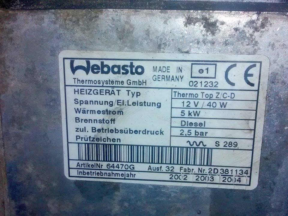

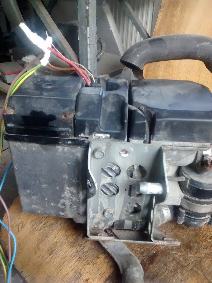

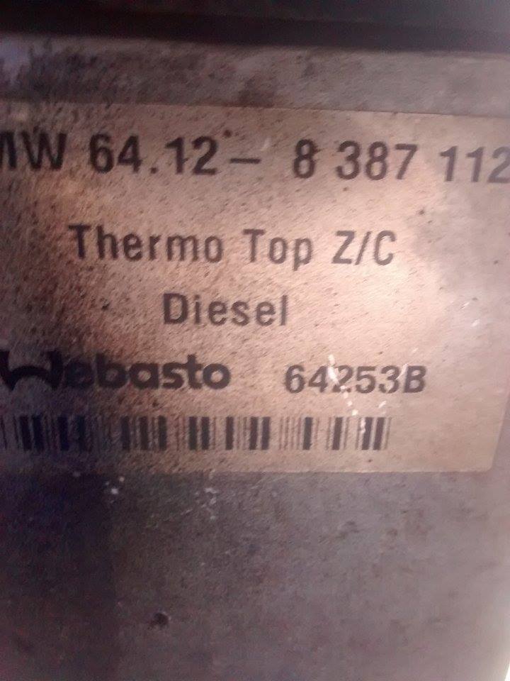

Salut! Revin cu o intrebare, am cumparat un webasto si vreau sa-l pornesc inainte de al monta pe masina, pe conectorul de alimenare sunt 4 fire, doua sunt pentru +-12vcc, unul este pentru pompa de combustibil iar ultimul fir nu stiu ce rol are, poate ma ajuta careva in aceasta privinta. VA MULTUMESC!
