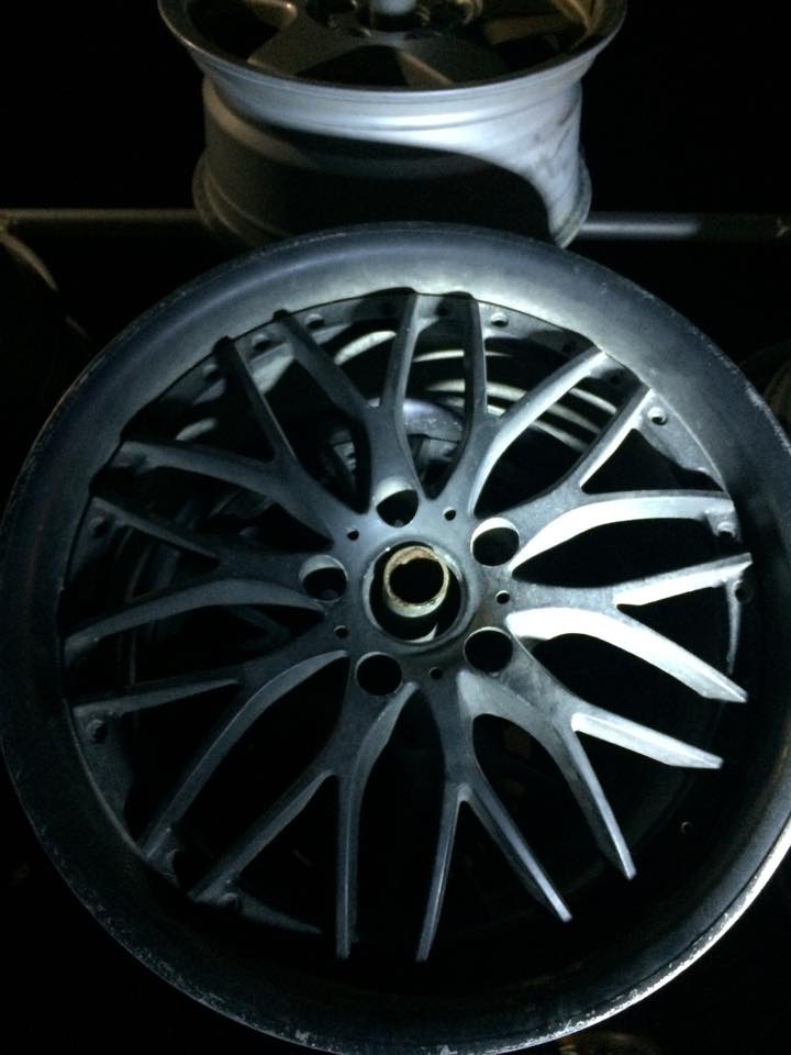

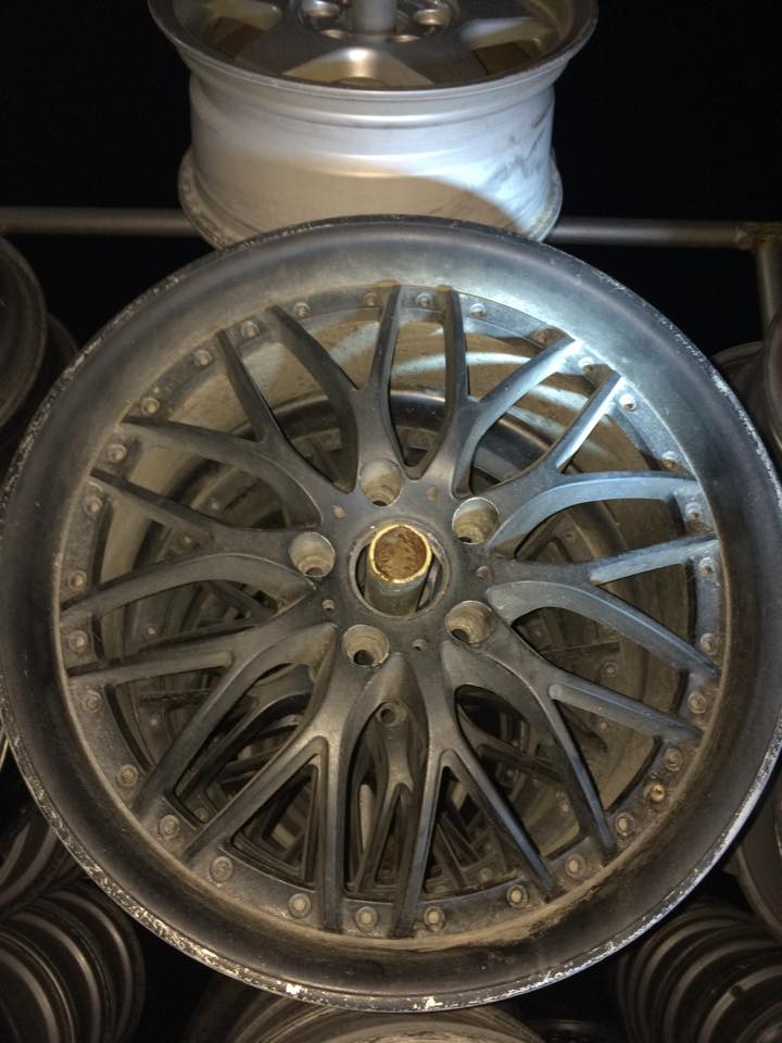

  3. modelul este unul frumos care cred ca o sa dea bine pe masina . intradevar jantele arata urat adica sunt vopsite negru , sunt foarte zgariate si decojite posibil si indoite ....dar ca model mie imi plac
  4. salutare tuturor , am gasit la un parc de dezmembrari aceste jante si as fi foarte interesat sa le iau . problema este ca nu stiu nici un detaliu despre ele adica marca , model ...daca sunt rezistente , ce et au . Eu am un bmw e60 530 d . jantele stiu ca sunt 5x120 pe 19 8.5 j parca scria pe ele si mai era ceva scris " via" nu stiu daca este marca sau model pe pentru ca nu am gasit nimic pe internet asemanator. Atasez aici 3 poze facute seara .... poate totusi reuseste sa ma ajute si pe mine cineva sa imi spua ceva despre ele multumesc anticipat
