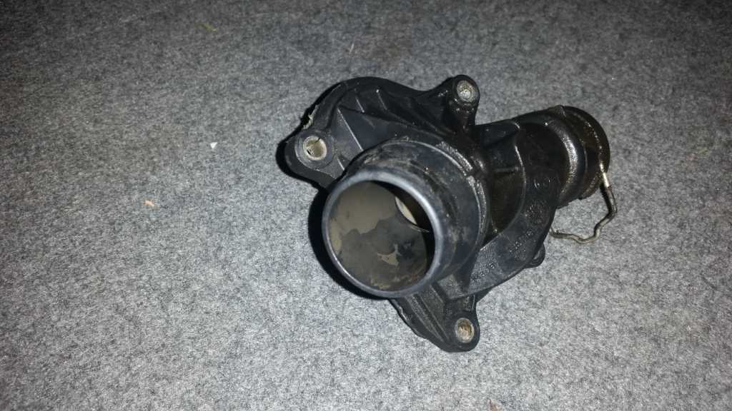

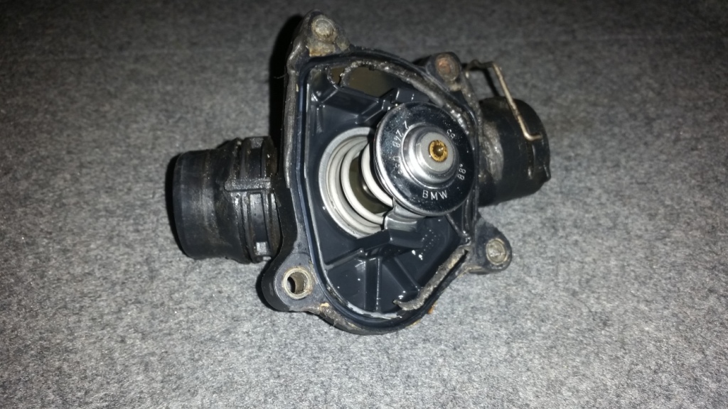

  6. Alex D replied to Alex D's topic in Masina mea

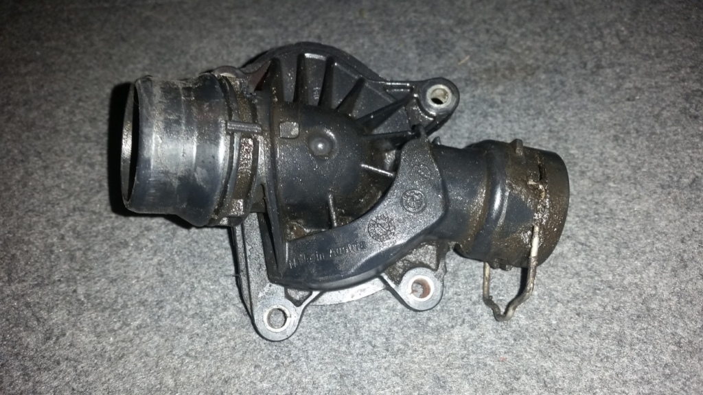

  8. La E46 am avut, si nu trebuia setat nimic. credeam ca si la E90 este tot asa. Dar cred ca nu are. Sau cel putin al meu E90 din 2005 nu are.

  11. Pe cel vechi l.am pus la vanzare. Ca mi.a fost lene sa.l dau jos pe cel nou a doua zi. Este foarte simplu sa.ti dai seama cand is stricate. La egr cand suflii intr.un capat pe partea cealalta iasa foarte putin aer (termostatul trebuie sa fie rece). Cand e cald suflii foarte usor prin el. Asa a fost la mine. Dupa ce s.a racit tot la fel auflai prin el, usot. Deci...blocat deschis, circula apa tot timpul. La cel principal se blocheaza "caciula" aia din cap, nu mai culiseaza arcul cum trebe. Sper ca m.am facut intales. Eu asa zic ca.ti dai seama cand is sau nu defecte. Si ai dreptate, garnitura nu mai este pe cel vechi pt ca a ramas lipita de motor.

  13. Poze cu termostatul, e putin murdar.
  14. Vand termostat sh BMW E90 motor 2.0 D 163 cp. Il vand pentru ca am crezut ca e stricat si l,am inlocuit cu unul nou. Defect imi era termostatul de la EGR, blocat pe deschis, si de aia nu,mi urca temperatura la apa mai mult de 75 grade. As prefera sa,l vand in special in Timisoara sa nu se zica ca vand ceva stricat. Pt detalii aici sau la 0767275199 Alex. Pret 120 lei.
