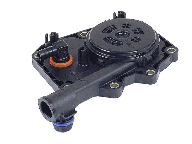

  2. Am inlocuit PCV ul, proasta idee cea din film, numai probleme mi-a facut dupa inlocuirea membranei. E imposibil de pozitionat corect, trebuie sa fi foarte norocos. Intre timp am inlocuit PCV ul cu totul + garnitura noua ocazie cu care a primit si antigel + schimb ulei si filtru + filtru de aer.

  4. Da, continuam PCV ul urmeaza. Sper sa resusesc ce se face aici:

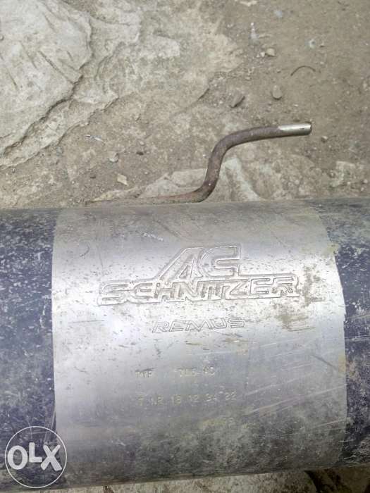

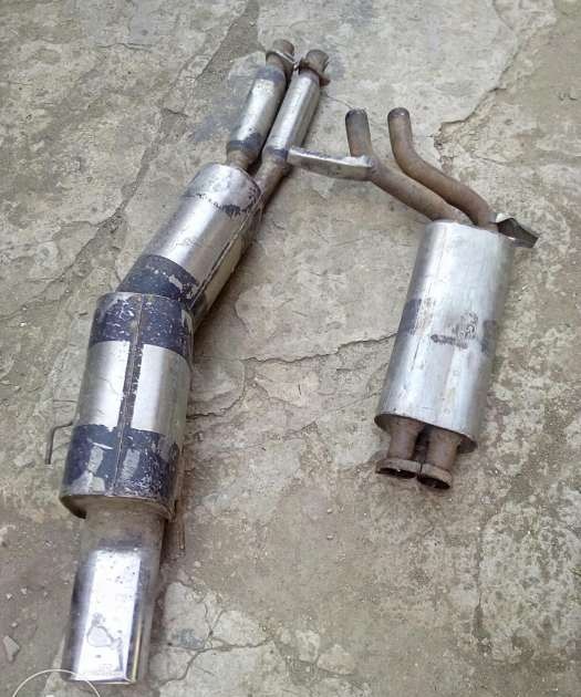

  5. Intre timp am montat toba de aici http://www.bmwclub.ro/forums/topic/166398-primul-meu-bmw/page__view__findpost__p__2284474 in locul celei existente... care oricum nu avea nici o sita in ea, era totul scos. Nu a durat mult pana am prins la "oferta" o evacuare AC Schnitzer, catalizator + finala. Sa vedem cand o sa am timp de ea.

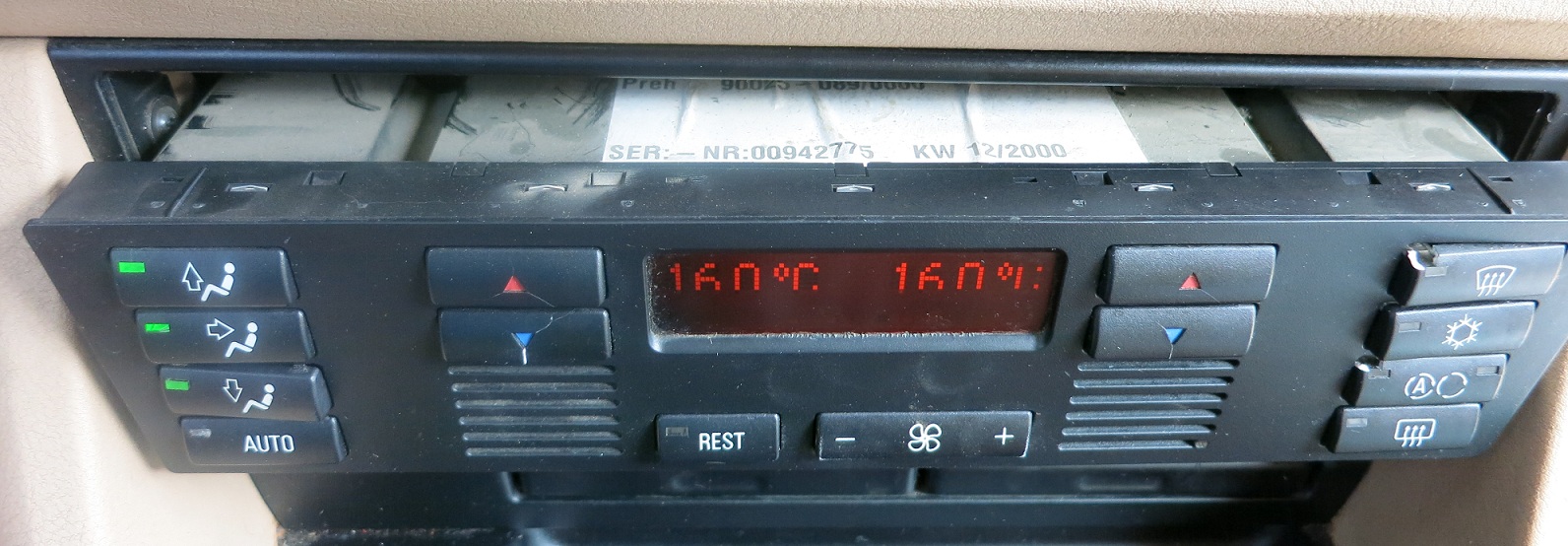

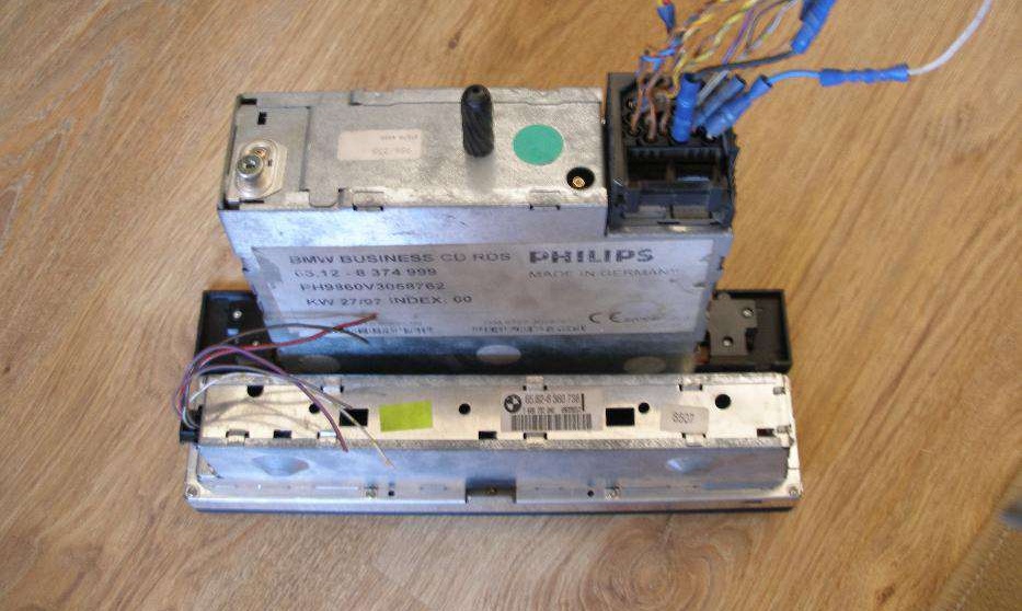

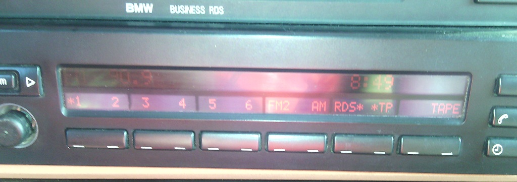

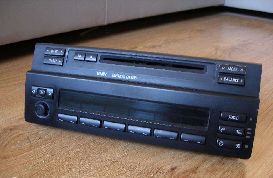

  6. 1. Panou consola clima climatronic pe 2 zone Bmw seria 5 E39 in stare buna. Un singur buton albastru are un piciorus rupt si ar trebui schimbat (se poate muta usor de la asta consola daca aveti deja una cu probleme), in rest totul ok, display bun. Este cel dIn prima poza, jos. BONUS: inca un modul foarte uzat (care a fost pe masina mea) cu majoritatea butoanelor sparte si ecan cu pixeli morti in zona jos (este cel din poza 2), ca si functii merge tot pe el, nu are nimic defect pe placa. Este cel dIn prima poza, sus si din poza a 2a. Pret: 99ron 2. MID cu BC + RADIO CD BUSINESS RDS, model cu mufe rotunde. MID ul functioneaza dar displayul se vede intunecat in partea stanga, ornamentul de la butonul de volum nu pare a fi original, CD ul prezinta cateva zgarieturi. MID ul l-am testat, RADIO CD ul nu, nu am mai avut chef de el. Pret: 150ron.

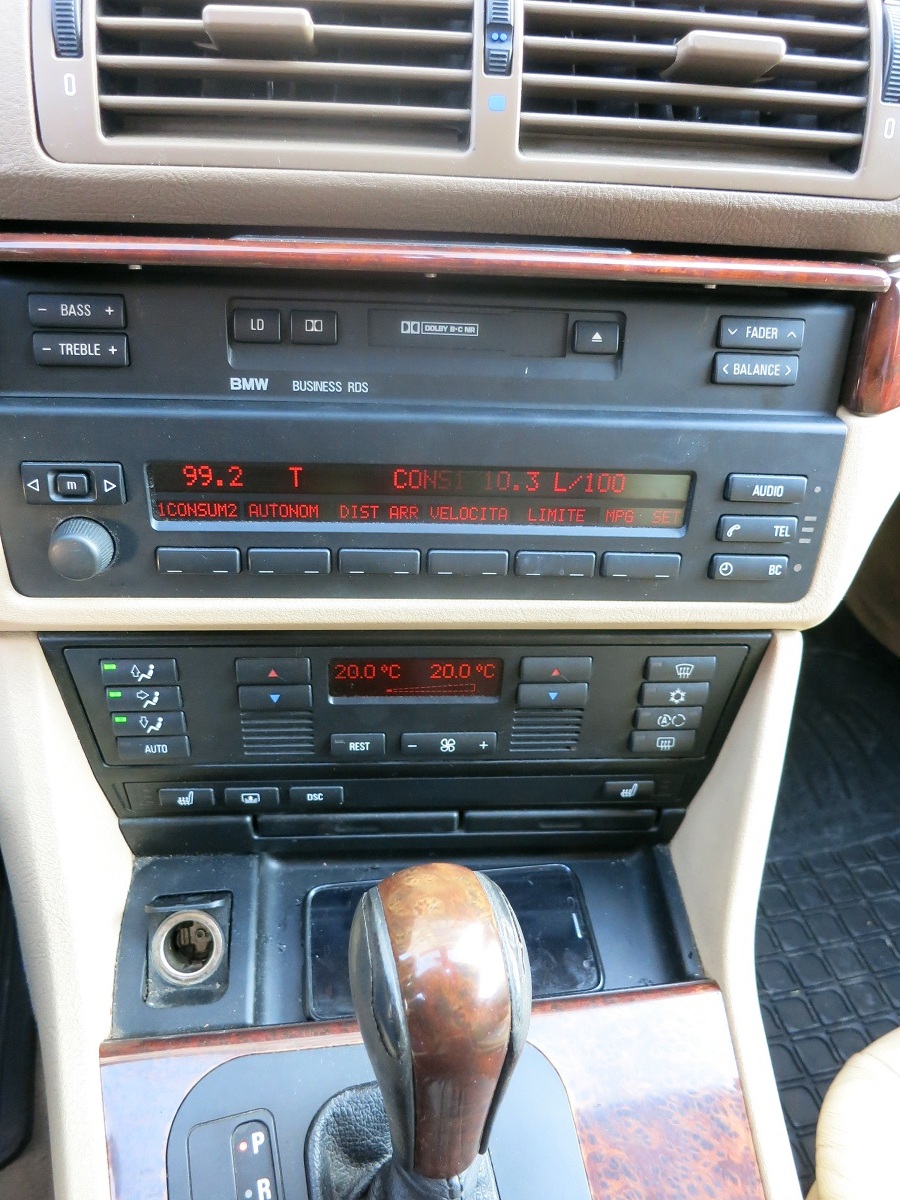

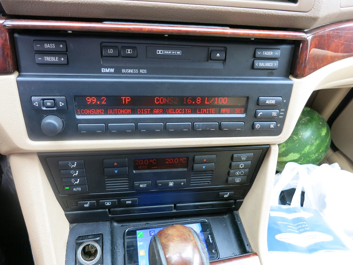

  7. Am pus radiocasetofonul, MIDul (are el o litera mai intunecata dar nu e foarte deranjant) si panoul AC. Arata mult mai bine acum, in sfarsit pot sa vad si eu un consum aproximativ. In oras am scos azi 16.8 l/100km mers destul de tare, adica exact cat e dat de producator (16.9 l/100km) cam 10km. Apoi un consum combinat de 10.3 l/100km, ceva oras + exterior in aproximativ 50km in total. Ceva ciudat mi se pare ca s-a intamplat, cand am montat MID ul, am impresia ca s-a schimbat limba in italiana desi nu vad mai nimic pe displayul din bord, fiindca e model mare si are pixeli morti dar nu cred ca era in italiana. Urmeaza la rand oricum si ceasurile de bord.
  8. Urmatorul pas, MID cu BC + Radiocass Business RDS. Deocamdata am doar o poza mica... abia astept sa vina... sa vad si eu un consum ceva
  9. Sa incepa treaba. Schimbare panou control A/C, avand in vedere ca majoritatea butoanele de pe cel actual sunt rupte si displayul e incomplet. Asta ar fi cel original. E greu de inteles cum de are majoritatea butoanelor sparte... la cele de reglaj temperatura inteleg dar restul...

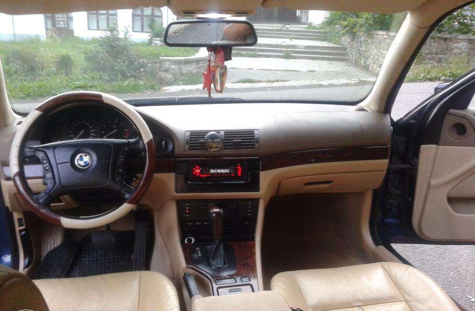

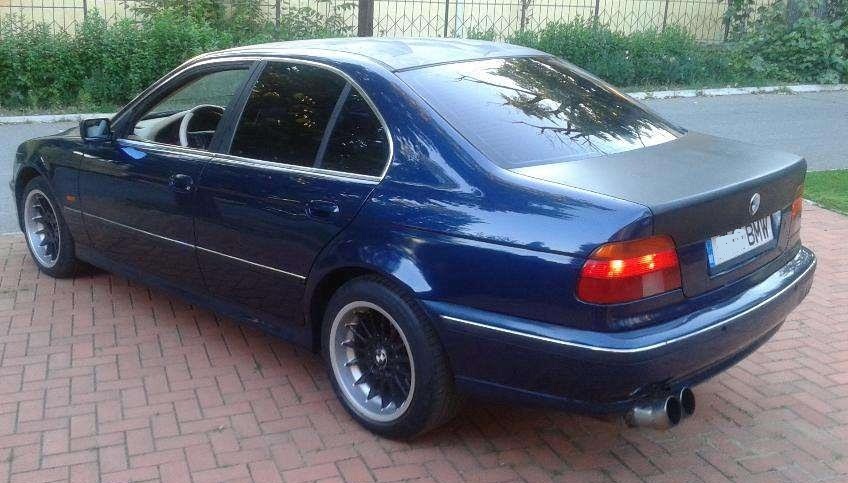

  12. Ceva pareri despre toba din poza? Arata oarecum stock de V8, doar ca are 2 iesiri.

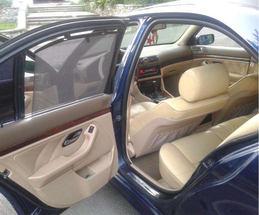

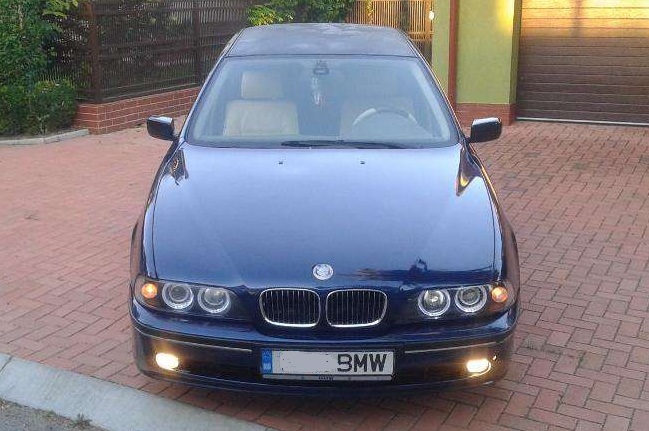

  15. Sunt nou posesor de Bmw. De cateva zile detin un 535i din 2000 de care sunt relativ incantat raportat la pretul dat pe el. Are si ceva dotari, 4 geamuri electrice, oglinzi electrice heliomate, piele crem, scaune electrice incalzite, cu memorii, comenzi volan, clima, angel eyes, jante 17 dragute. Sunt convins ca masina a trecut prin multe maini, se vede, dar asta nu m-a oprit sa o cumpar. Ca si probleme: - cu geamul lasat jos intra in interior gaze de la motor, mai exact fum din esapament... urmeaza sa determin cauza. - display computer, motiv pt care nu stiu nici macar cat km are. - butoane si display clima, - claxon nefunctional, - perdeluta dreapta spate lipsa, - caroserie de nota 7-8 (in poze arata mai bine decat in realitate), - pielea din fata cam uzata dar rezonabila, - portbajaj absolut jegos, lipsa rezerva, - cauciucuri slabute. Probabil ceva membrii stiu de masina, e posibil sa fi fost pe la un membru de aici de-a lungul timpului. Orice informatie e bine venita!
