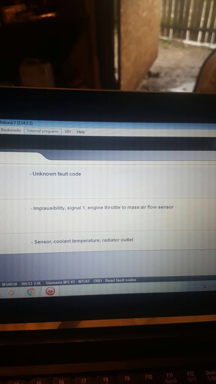

  15. am fĂŁcut swap de la 2.5 170 cai la 3.0 231cai totul plug and play..singurele probleme ar fi ca masina nu se accelereazĂŁ din cauza ca m54b30 are accelerație electronica iar m52b25 pe sufa 2-in bord nu se aprinde martorul de la ulei și de la baterie. pe tester ĂŽmi da și o eroare la senzorul de pe axa de admisie. trebuie sa schimb toatĂŁ instalația? am tot cautat pe net..

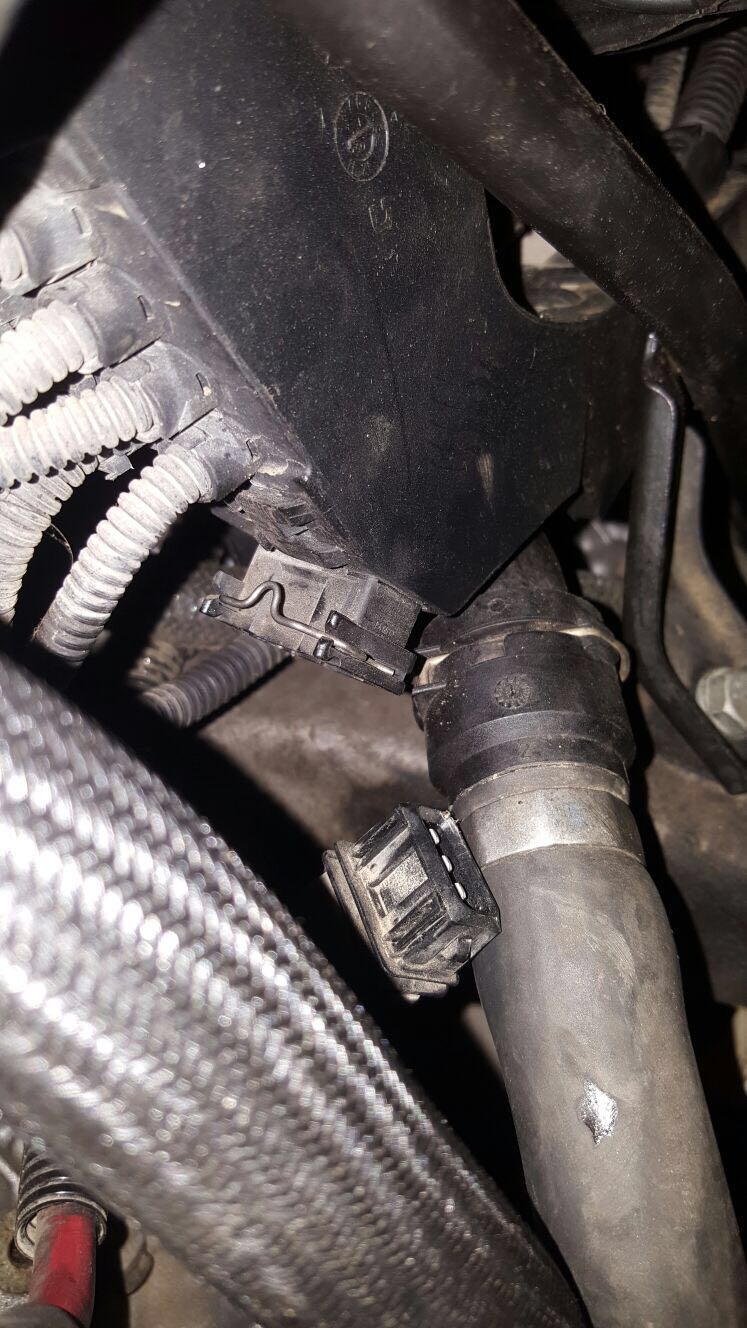

  16. scot mufa de la senzorul de la axa cu came de admisie și nu simte nimic. este bine unde este mufa bĂŁgatĂŁ? :
  17. astea le da..mufa la senzorul de la apa am rezolvat.
