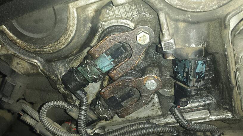

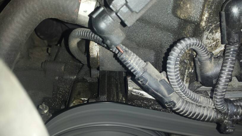

Salut,am vrut sa fac o verificare si am scos mufa de la valvetronic,Mi-a ras martorul cu motorasul aprins in bord,se stinge singur sau trebuie facut de pe diagnoza? Ăntrebarea 2 este ca am cam mult ulei pe la vanos - uri e posibil sa pierd pe acolo ĂŽn jur la 400 ml la 1000 de km Atasez niste poze ĂntinzĂŁtorul e cel vechi sau cel nou dupĂŁ Cum. Se vede ĂŽn fotografie,pt ca am zgomotul ala de racaneala diesel Ăntreb aici ca mecanicii lui peste la Piatra neamt habar nu au ,numai prostii Mi-au zis plus ca uleiul in masina il am acum 5w40 Ăâ˘i il cam papa,cei care ai pus 0w40 Cum. Sa comportat masina?
Dar inainte iti manca ulei? Sa nu fie bun mobil !?
