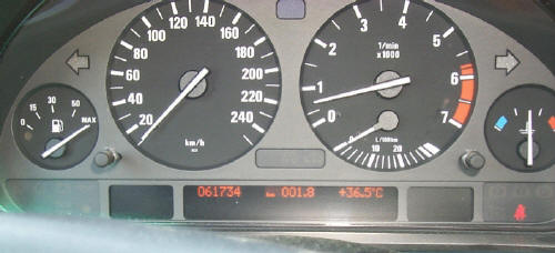

Multumes mult pentru ajutor,in poza nu sunt ceasurile mele(am descarcat de pe net o poza ca mi-a fost lene sa merg pana la masina),dar sunt la fel cu ale mele,ma refer la display. Mersi pentru ajutor,n-o sa mearga dupa motorizare,am gasit de pe un 525tds din '98,cu display mic si nu merge,are doar doua mufe si al meu are trei,am sperat ca o sa mearga mai ales ca tipul de la dezmembrari mi-a zis ca a mai desfacut vreo cinci E39 525tds si era sigur pe el cand mi-a zis ca pe modelul asta in '97 nu a iesit din fabrica cu displlay mare,se pare ca s-a inselat. inainte de a cumpara unul,da-l jos pe al tau si uita-te pe spate sa vezi cate mufe ai la el:2 sau 3?vad ca pe ceasuri ca ai 2 butoane,cel cu care resetezi km si BC,deci in mod normal ar trebui sa ai 3 mufe in spate,dar o sa vezi tu!in ceea ce priveste daca merge de benzinar,nu ma pronunt ca nu stiu,dar banuiesc ,trebuie sa mergi la un meserias sa-ti recodeze ceasurile(alea bune) in calculatorul masinii pt ca altfel s-ar putea sa nu-ti mearga!bafta! Mersi mult pentru ajutor,sper sa gasesc ceva identic...salut! Salut,cred ca asta e sigura solutie,acuma mai ramane sa si gasesc ceasuri identice,oricum multumesc pentru preocupare,salut!

salut,ai ceasuri de bord pentru e39 525tds din '97?daca ai spune-mi te rog la ce pret,am postat modelul care ma intereseaza in poza,multumesc!

salut,ceasurile din bord le mai ai?daca da spune-mi te rog cat vrei pe ele,ma intereseaza modelul asta din poza,multumesc!

Salutare,am ceva probleme cu ceasurile de bord la un E39 525ts din '97,mai precis cu afisajul de la computer.(Am incercat zilele astea sa-l fac dar din pacate la asamblare mi-a fugit surubelnita pe o clema si mi s-a dezlipit folia cu cablaj de pe placa de baza,asa ca nu cred ca mi-a ramas altceva de facut decat sa cumpar alte ceasuri...)Am si gasit cateva,problema este ca nu stiu daca merge de pe benzinare pe diesel,sau de la 520,sau 530 diesel pe 525tds,la fel si cu anii,daca merge de pe modele mai noi sau nu.Am postat si o poza cu modelul de ceasuri care la am pe masina. Daca stie cineva sigur il rog sa ma lumineze si pe mine inainte de a face vreo prostie,eventual daca are cineva de vanzare sa ma anunte,multumesc!
