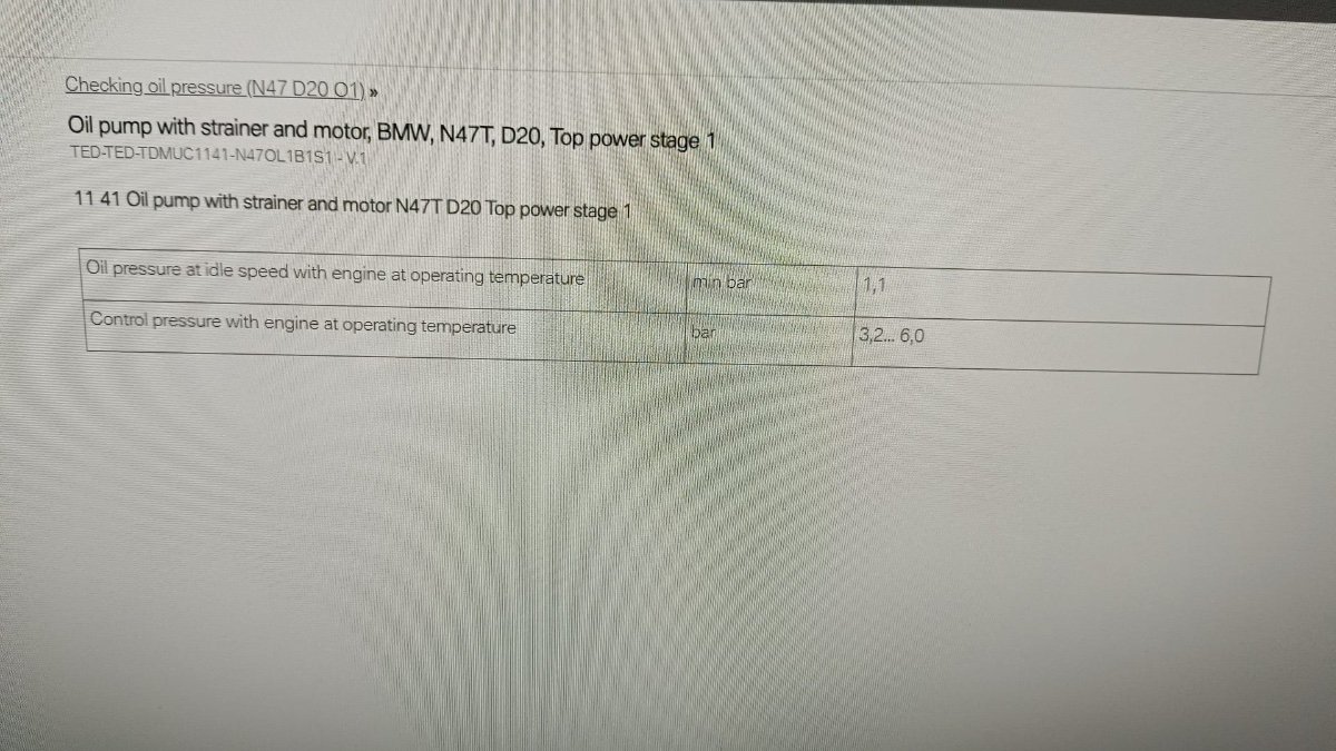

Am măsurat aseară! Am 1,1 bar la 95-100 grade și 5 bar la 3000 rpm la aceeași temperatură! Nu este suficientă, pleacă de la 2,2 bar la rece și scade până la 1,1 bar la cald. În sarcina este ok, dar nu la relanti -

Am înțeles băieți….o să schimb pompa…nu am ce face altceva! Mulțumesc frumos! O să revin cu info dacă se schimbă ceva. -

WBAXB31000DW50395 este seria de șasiu! Dacă poate cineva să mă ajute cu valorile! Am vorbit cu cineva și mi-a trimis poza asta. -

Am făcut testul cu manometrul! 2 bari in relanti la rece….in turație la 2000-2500 ture 4,5 bari! Ce credeți? -
